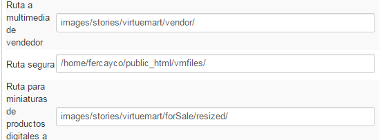

1: vmError: Atención, Ruta segura está vacía, por razones de seguridad xxxxxxxx
r/t el problema esta en que yo ya la escribi en la parte inferior sonde dice ruta segura, guardo cambion y el problema persiste envio foto.

Sobre el primer punto, asegúrate de que has creado dentro del directorio public_html el directorio con nombre vmfiles.
