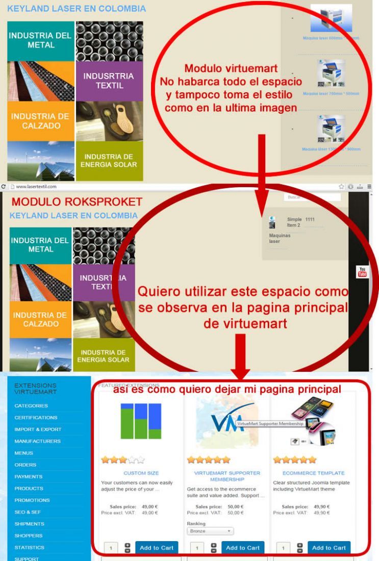

Hola deseo colocar al frente de mi pagina en la pantalla de inicio el modulo de virtue mart donde enseñe mis productos.
pero no consigo hacer igual que en la pagina principal de virtue mart he intentado de todas las maneras y en todas las posiciones y nada.

No sera sencillo llegar al diseño que haz adjuntado en captura, no seria mas fácil cambiar de plantilla a una que se encuentre adaptada a una tienda?

es que me gusta el estilo de esta por eso mismo eleji esta, que tendria que hacer para poder dejar el modulo

Analizando tu página, veo que las 2 imágenes que se cargan debajo del texto "KEYLAND LASER EN COLOMBIA" lo hacen desde un artículo de Joomla.
De esta forma no se podrá poner un módulo entre las 2 imágenes. Podrías usar el plugin que permite insertar módulo dentro de artículos, pero es posible que no te quede bien.
Una cosa que podrías hacer es cargar estas 2 imágenes dentro de módulos, de forma que puedas poner el módulo que cargue los productos de Virtuemart en medio.
Podrías colocar la imagen de la izquierda en un módulo en la posición content-top-a, el módulo que carga productos de Virtuemart en content-top-b y el módulo con la imagen de la derecha en content-top-c.
Luego, entrando en la configuración de la plantilla, dentro de la pestaña Layouts, podrás definir el ancho de cada caja, que no necesariamente tiene que se el mismo.
Si no quieres que luego se muestre el contenido actual que carga las imágenes tendrás que pulsar en la pestaña Avanzado de la configuración de la plantilla Febe y desactivar el parámetro Mostrar Componente.
