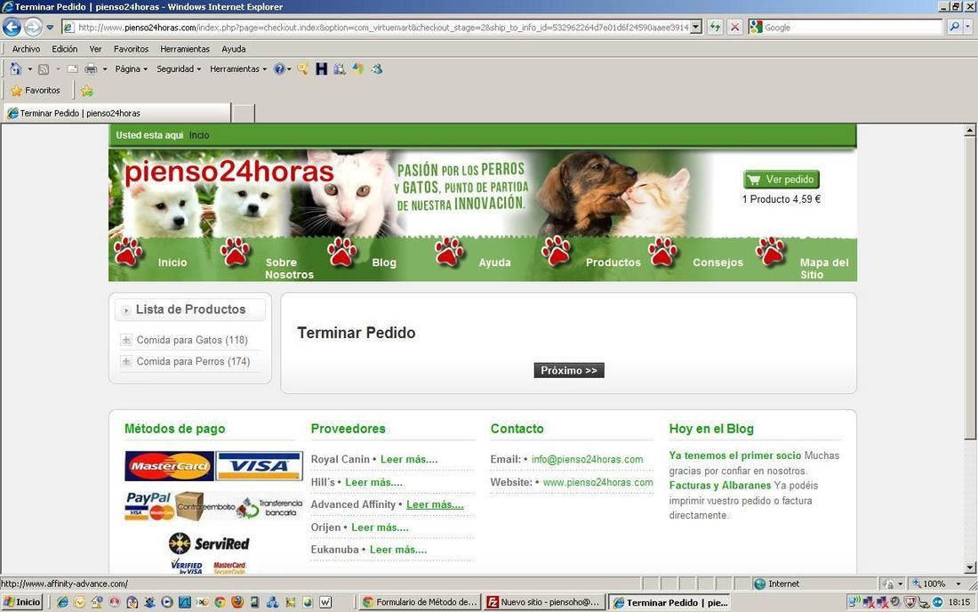

Hola cuando realizo un pago con paypal, cuando le doy al boton pagar (tengo cuanda de paypal) el resultado que obtengo es el siguiente (anexo captura)
Que puede suceder, estoy hablando de produccion. Con la sandbox tampoco va.

Te describo el proceso:

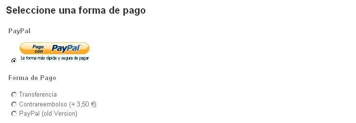

1.- Realizo una compra normal. En la forma de pago elijo paypal ( tengo configurado la API de Paypal ).

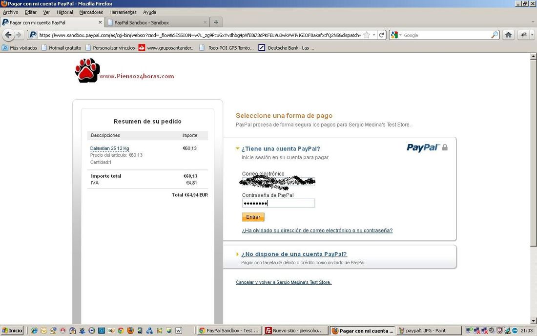

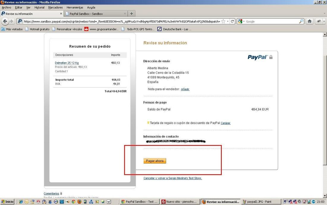

2.- Entro en la pagina de paypal. Con una cuenta me logo en paypal, una vez dentro de paypal le doy a pagar y me hace un redireccion a la pagina del primer post.
Anexo mas captura. Con el metodo si antiguo funciona correctamente.

Hola el problema deriva que tengo configurado 2 pasos para realizar la compra en vez de 2.

Por si sirve de ayuda a los demás. Si tienes configurado el checkout en 2 pasos, paypa new api no funciona bien, debido a que esta api te devuelve al paso 4.
Habria que ver que es necesario modificar segun los pasos del checkout.
Por otro lado las pruebas en sandbox no modifican el estado del pedido. He tenido que realizar la prueba en real.
