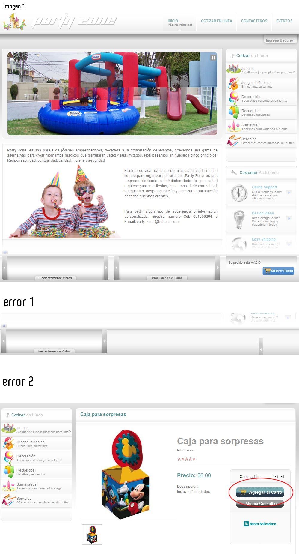

El problema parece ser sencillo pero se me ha convertido en un verdadero dolor de cabeza, he creado una pagina en la siguiente direccion utilizando la plantilla Kraftwerks http://www.joomlaecuador.com.ec/partyzone/ ya que el cliente no adquiria el dominio decidi adelantar el trabajo temporalmente en mi cuenta, en esta direccion el sitio esta funcionando correctamente. Ahora que ya se adquirio el dominio quiero hacer la migracion del sitio a artyzone.com pero me salen dos errores el primero es que en la parte inferior desaparece la canasta del carro de compras o al parecer la plantilla se destruye de algun modo y el segundo error es que si ingreso a un producto y quiero agregarlo al carro de compras el link no funciona, cosa que en mi cuenta funciona correctamente.
He migrado el sitio utilizando el componente Akeeba Backup y no funciono, lo hice manualmente y no funciono siempre me queda de esta manera artyzone.com/fiestas-infantiles2/
Ayuda por favor.

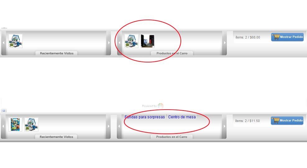

La ultima molestia que te quiero preguntar es que el producto del thumb no se me esta mostrando, te adjunto la imagen para que veas el error quizas sea problema de enrutamiento tambien.
saludos.
Johnny.
Respondido : 17/08/2010 7:40 pm

Sobre las miniaturas mira a ver si es algún problema de permisos en la carpeta donde estas se almacenan y por eso no las muestra o porque apunten a la ruta anterior a la copia y por ello no las encuentre.
Respondido : 17/08/2010 8:17 pm
