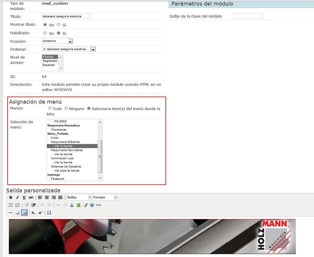

Debajo del menu principal, se muestra una cabecera distinta para cada categoria y esta cambia a maquinaria electrica si se utiliza la navegacion.

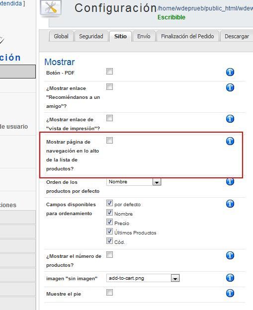

He ido a quitar la navegacion y no hace ni caso:

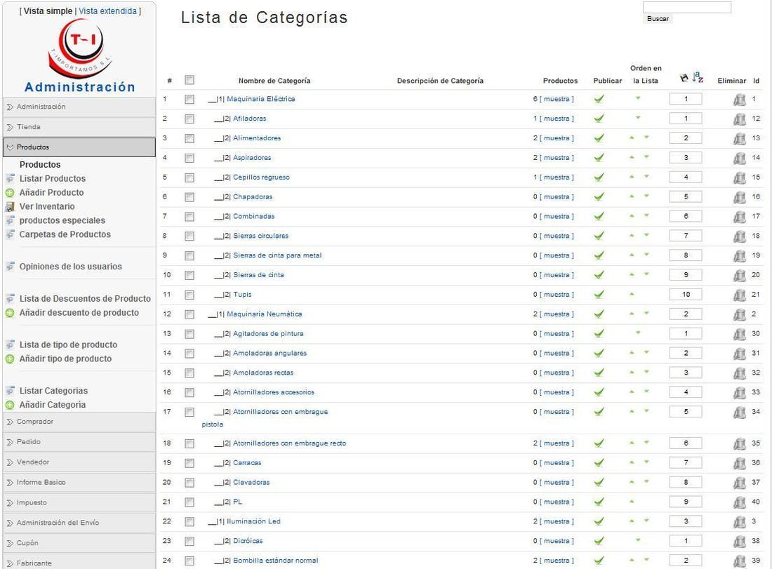

Esta es una captura de las categorias que utilizo:

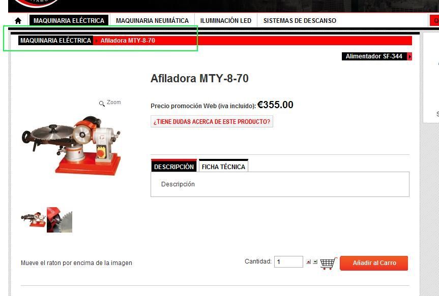

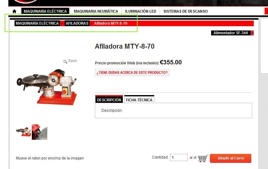

Cada categoria principal de virtuemart tiene su item de menu, pero al utilizar la navegacion no le hace ni caso, ademas; la leyenda o breadcumbs, cambia a mostrar la subcategoria a la que pertenece el producto si se utiliza la navegacion.

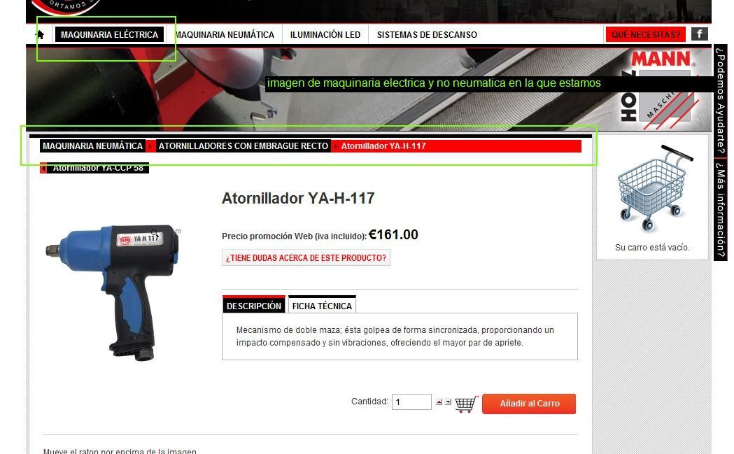

Una ultima captura donde se ve un producto de neumatica, asociado con el menu electrica y la cabecera de electrica:
¿Que puede pasar con la navegacion? Interpreta bien los productos de su categoria, osea que si hay 2 productos te muestra solo dos, no continua como antes, pero te cambia al item "maquinaria electrica si lo utilizas.
