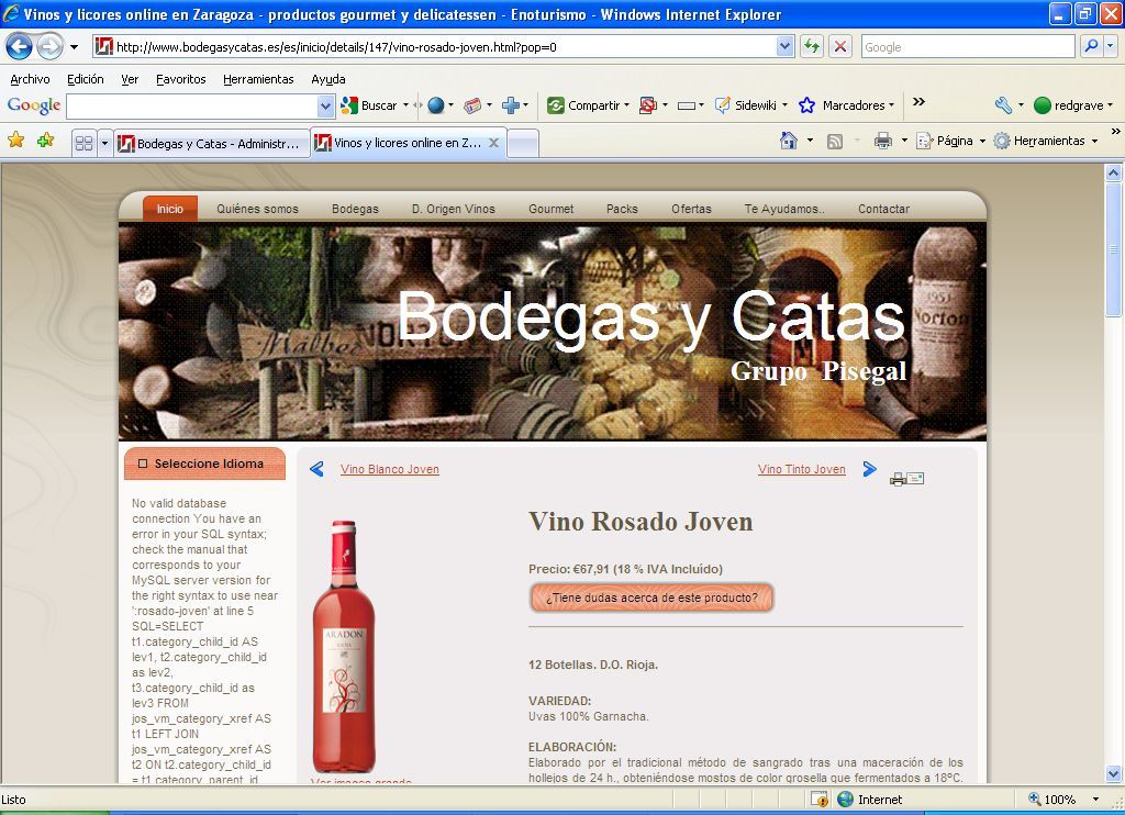

He comprobado que si tengo activada la casilla de url amigables se produce error cuando intento visualizar el producto anterior o siguiente (flechas de navegacion) desde la pantalla de consulta de un producto dado.

He subido el archivo .htaccess al directorio raiz www. Estan seleccionadas las 3 opciones seo de la configuracion global.
Cuando accedo a un producto mediante los botones de producto anterior o siguiente la url es:
http://www.bodegasycatas.es/es/inicio/details/147/vino-rosado-joven.html?pop=0
La url de ese mismo producto cuando accedo a él sin ir por los botones de anterior o siguiente es:
http://www.bodegasycatas.es/es/bodegas/alcanadre/details/147/32/bodegas-colaboradoras/coop.-alcanadre/la-rioja/vino-rosado-joven.html
El error que se produce al ir por los botones es el siguiente:
No valid database connection You have an error in your SQL syntax; check the manual that corresponds to your MySQL server version for the right syntax to use near ':rosado-joven' at line 5 SQL=SELECT t1.category_child_id AS lev1, t2.category_child_id as lev2, t3.category_child_id as lev3 FROM jos_vm_category_xref AS t1 LEFT JOIN jos_vm_category_xref AS t2 ON t2.category_child_id = t1.category_parent_id LEFT JOIN jos_vm_category_xref AS t3 ON t3.category_child_id = t2.category_parent_id WHERE t1.category_child_id= vino:rosado-joven

Hola lrequena
Al parecer el problema es el mismo que el de tu post anterior
Problemas con Busqueda avanzada
Por el tipo de problema, tiene que ver con la mala formación de la consulta SQL.
Es posible que exista un problema con el Joomfish.
Desde el backend configuracion global, servidor, configuración de la base de datos,
tipo de base de datos, cambia de mysql a mysqli
tal como lo explica la segunda forma del siguiente link
bug joomfish
Prueba eso y nos cuentas como te fue

Muchisimas gracias!!!! jmarreros
He hecho lo que me has dicho y ya funciona.
