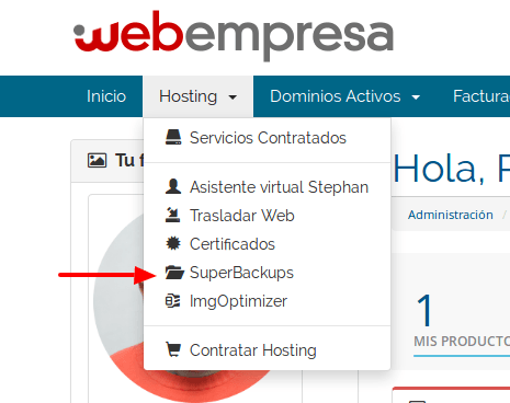

En tu área de clientes dispones de copias de los últimos 30 días que puedes restaurar fácilmente:
Primero, ve a tu área de clientes -> webempresa.com/areacliente.php
Luego, ve a la pestaña "Hosting" -> SuperBackups
A continuación, elige una copia del día anterior de dónde tu web funcionaba correctamente
Por último, de las tres opciones, selecciona estas dos:
1º Desde la pestaña "Restauración parcial" -> pulsa en el botón azul "Restaurar el directorio public_html completo"
2º Desde la pestaña "Restauración bases de datos" -> pulsa en la base de datos que utilizas en tu web
Con ello, tu web quedará restaurara a la copia que previamente has elegido 🙂
Te será útil -> guias.webempresa.com/preguntas-frecuentes/gestionar-copias-seguridad-superbackup/

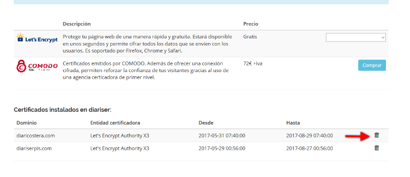

En primer lugar no te aconsejo que elimines el certificado y menos siendo una tienda, pero bueno lo puedes eliminar desde tu área de clientes Hosting -> Certificados y pulsando en el icono de borrar del certificado del dominio:

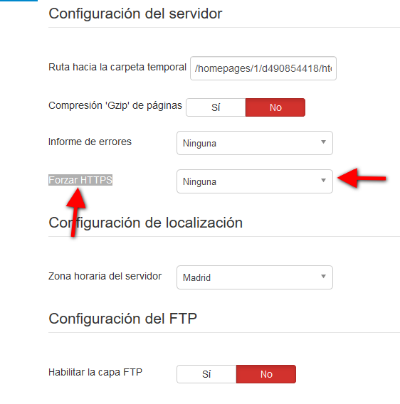

Una vez esto tienes que acceder a la administración de joomla ' Configuración local ' y selecciona la pestaña Servidor, en la opción Forzar HTTPS selecciona Ninguna
