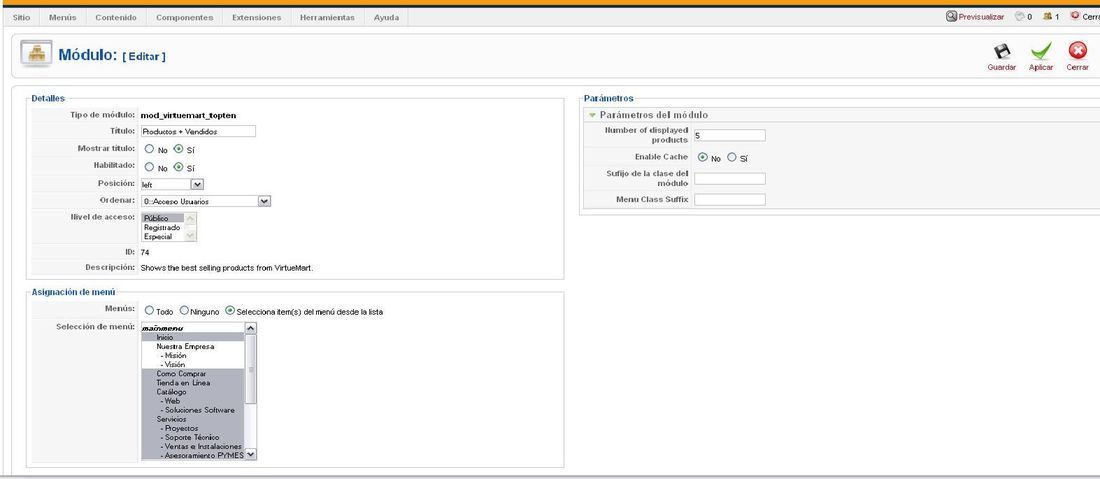

¿Y como tienes configurado el módulo "mod_virtuemart_topten"?
Facilitanos la url para poder ver como muestra los productos dichos módulo y así poder indicarte en función de la captura que nos adjuntes de como tienes configurado el mencionado módulo.

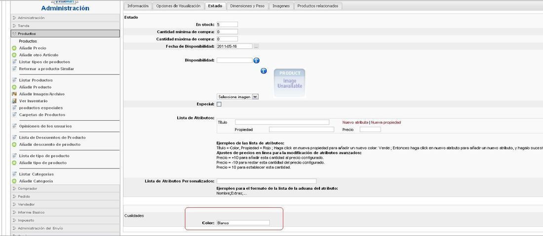

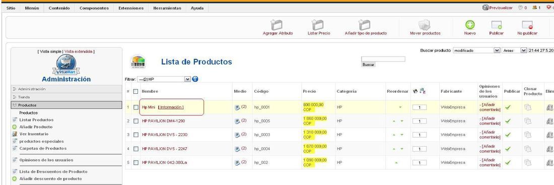

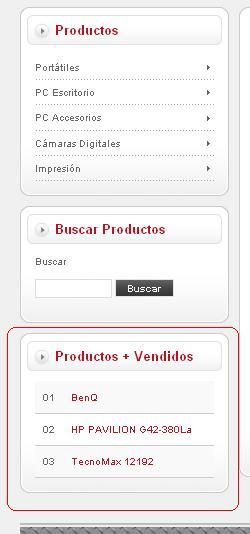

Hola gnumax gracias por la pronta respuesta; adjunto las capturas que me pides:
1: Muestra el Módulo tal cual como va listando, los productos, al ralizar procesos de Compra.
2: Muestra como está la configuraión del Módulo desde la Adminstración.
3 y 4: Muestra la configuración de los Productos con su Item, y el Campo,correspondiente al Atributo diligenciado.

Hola JHON,
Veo en el módulo, este es muy sencillo y no muestra sino los productos entiendo que basándose en su estado e ID y los productos anidados a un productos (hijos) dependen de la misma ID por lo que interpreto que no los representará en módulo.
No he probado personalmente esta funcionalidad con dicho módulo, pero a primera vista deduzco que es mas una limitación del módulo que de VirtueMart.
