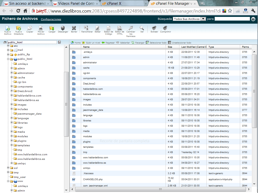

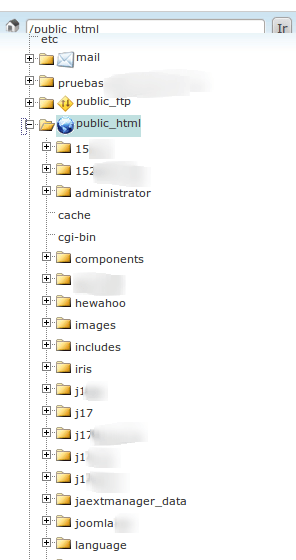

aunque tiene su propia base de datos cuelga de public_html?
Indica la ruta concreta o mejor aún, facilitanos una captura del árbol de directorios que tienes en tu cPanel que cuelgue de /public_html para ver la estructura y no perdernos entre tanta carpeta similar.
Algo similar a esto:
Respondido : 24/08/2011 11:44 pm

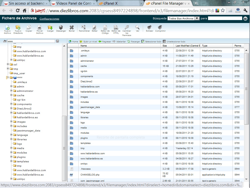

Hola, de acuerdo,
os adjunto dos capturas: una, del árbol, desde public_html hacia abajo hasta www, y una segunda desde www hacia abajo, hasta el final.
A ver qué me podéis aconsejar.

Hola Daniel,
El tema como lo planteabas inicialmente de eliminar un sitio web de la carpeta public_html, y sustituir por la que tienes en el directorio DiezLibros2 es sencillo https://www.webempresa.com/videos/cambiardedirectorio/cambiardedirectorio.html y eliminar lo relacionado con ese Joomla! (ficheros y base de datos). Pero lo que ahora indicas de realizar una "fusión" para aprovechar partes de un sitio web en otro es muy complejo, ya que no solo es mantener las carpetas y archivos relacionados con ese foro, también importar y exportar las tablas relacionadas en la base de datos, pero solamente con eso no funcionaría, ya que también la instalación de componentes deja registros en otras tablas.
