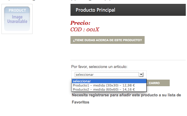

si que me crea el producto hijo, pero lo que necesito es que ponga, por ejemplo, como padre -"vestido con orejeras" y como hijos "vestido con orejeras azul" y "vestido con orejeras rojo", pero el comprador no debe poder comprar el "vestido con orejeras" padre sino que tiene que elegir entre el azul y el rojo, es decir el padre es solo una definicion, los stock estan en los hijos.
Lo que necesito es que no salga el boton "añadir a cesta" en el padre, solo en los hijos.
Aqui tienes un ejemplo
Espero haberme explicado 😛
gracias y saludos

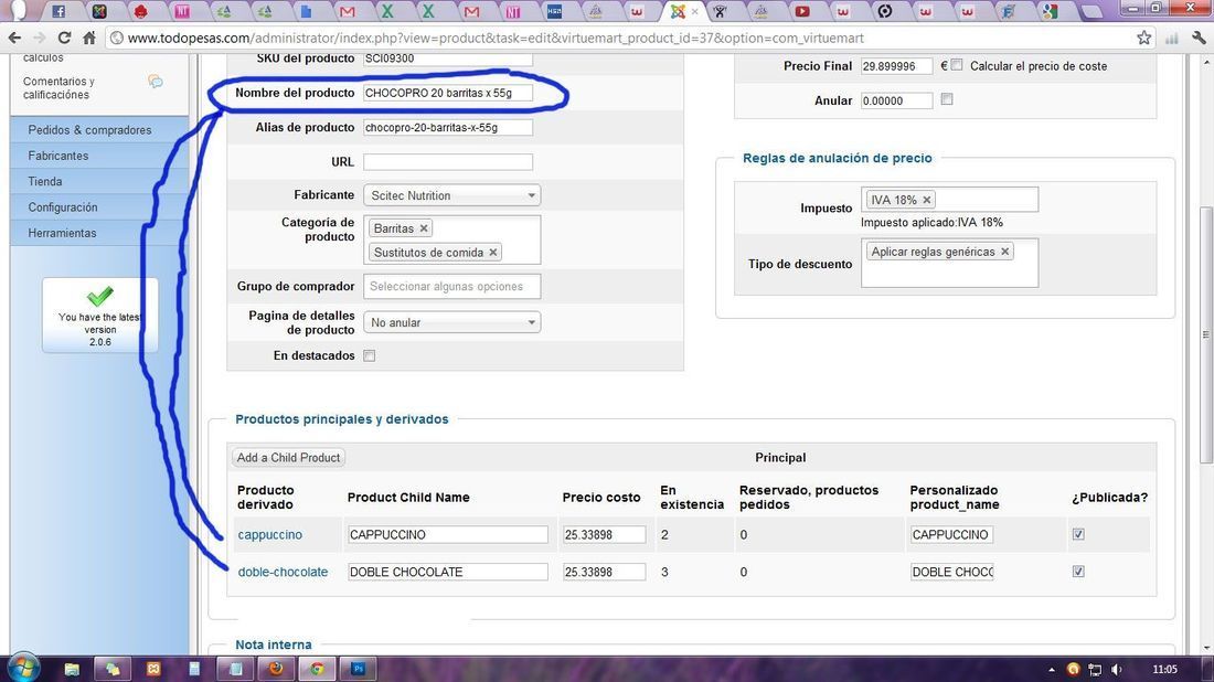

Como no conseguía eliminar el precio del producto padre, he probado a crear un nuevo producto de prueba al que no le he fijado ningún precio y después he derivado 2 hijos a los que sí se les ha asignado un precio. Pero el resultado fue que, al refrescar, virtuemart no mostraba los precios ni para el padre ni para los hijos.
A mayores me surgen los siguientes inconvenientes con los productos hijos-derivados:

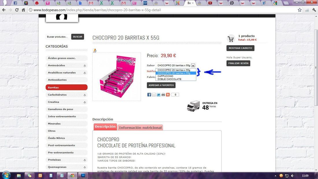

Cada vez que se crea un nuevo producto hijo...
virtuemart añade un padre a la barra de selección de atributo en el carro de la compra. De forma que si hay 2 hijos muestra 2 veces el mismo padre + 2 hijos; si hay 3 hijos muestra 3 veces elpadre + 3 hijos,..etc.

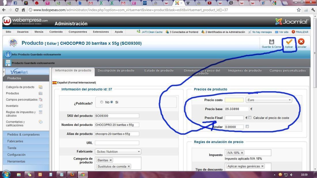

Respuestas: 94
No me elimina el precio:
ni borrando PRECIO FINAL / PRECIO COSTO + APLICAR
ni modificando a '0' el PRECIO FINAL / borrando PRECIO COSTO + APLICAR
Siempre que se BORRE / PONGA A '0' el PRECIO FINAL vuelve al precio guardado con anterioridad.
Sólo permite MODIFICAR el precio final si es distinto a '0'

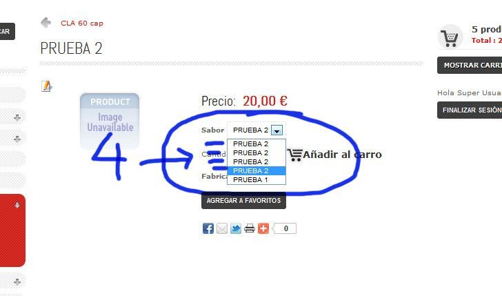

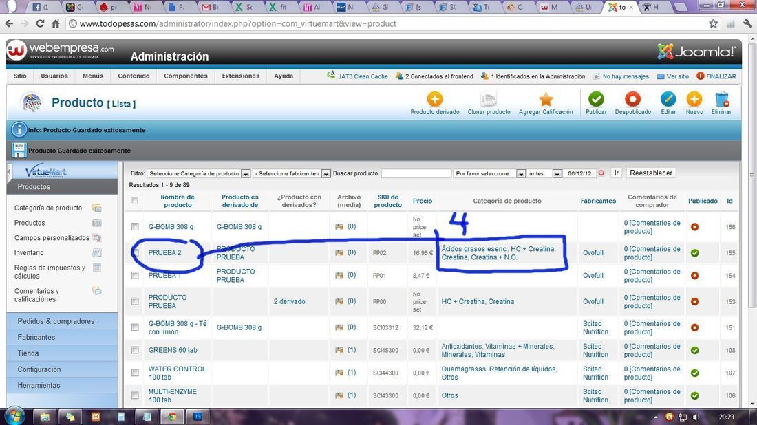

Respuestas: 94
al hacerlo de esta manera si en la vista de producto si este subproducto está en varias categorías me lo lista en el desplegable del campo personalizado tantas veces como categorías a la que está asignado.
Si esta asignado a 10 categorías me sale 10 veces..
¿cómo podríamos solucionarlo?
Respondido : 12/06/2012 6:08 pm
Hola Fernando
Tal vez es un problema de organización, el producto padre debería pertenecer a todas las categorías y los hijos deberían tener también la misma categoría, no es muy lógico que los hijos pertenezcan a categorías adiconales de la categoría del producto padre.
