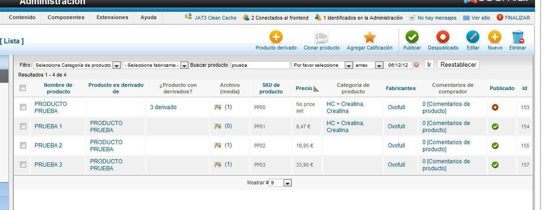

Ahora mismo lo tengo configurado del siguiente modo:
1 producto PADRE perteneciente a 2 categorías (DESPUBLICADO; para que no aparezca también después como opción en el menú desplegable de atributo en la vista de producto).
3 PRODUCTOS hijos PUBLICADOS (sólo 1 tiene asociadas las mismas categorías del PADRE; para que no me sature el menú desplegable)

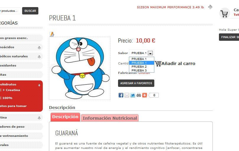

El problema que hemos detectado es que:
Cuando un HIJO está asociado a más de 1 categoría, en el meú desplegable, este hijo figura el mismo nº de veces que nº de categorías asociadas.
En este PRODUCTO PRUEBA concreto, como se puede apreciar, el HIJO 'PRUEBA 1' (que es el único que tiene asociadas las 2 categorías del PADRE despublicado) aparece también 2 veces. Si hubiésemos publicado el PADRE y le hubiésemos asignado las mismas categorías a 'PRUEBA 2' y a 'PRUEBA 3' el desplegable sería así:
PRODUCTO PRUEBA
PRODUCTO PRUEBA
PRUEBA 1
PRUEBA 1
PRUEBA 2
PRUEBA 2
PRUEBA 3
PRUEBA 3
Lo que pensamos que hace VIRTUEMART es listar cada producto en el menú desplegable (PADRE y/o HIJO) tantas veces como categorías esté asociado.
¿Habría algún modo de limitar desde el código para que liste una sóla categoría por producto...y así conseguir un menú desplegable sin duplicidades?

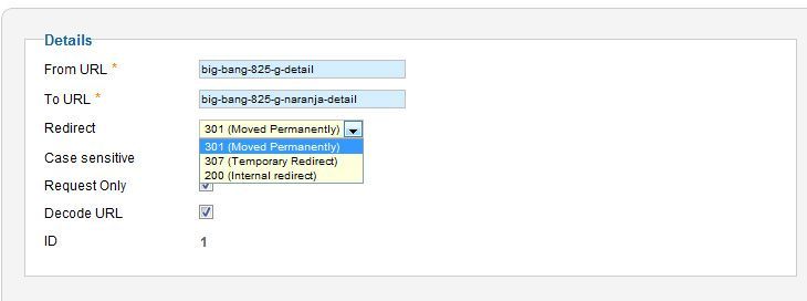

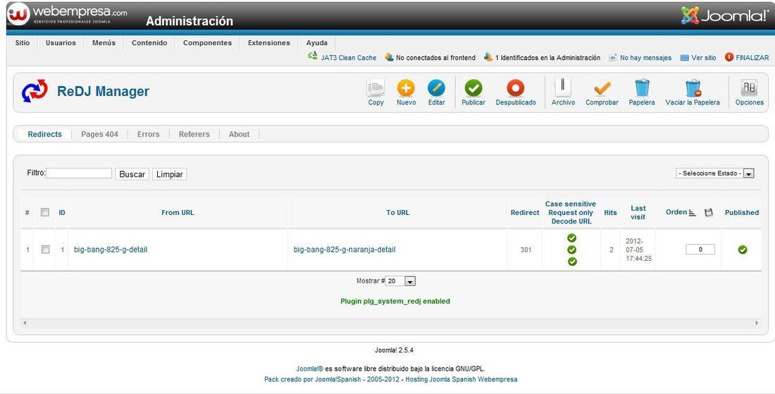

pues sería hacer una redirección del producto padre que no tiene sabor por lo tanto no tiene un stock asigando a un producto hijo con un sabor y un stock por lo que ya me daría la opción de carro.
Te adjunto imágen de como quedaría una redirección en el backend:

A la hora de crear una redirección me da estos 3 tipos de opciones cual sería la más conveniente para lo que estoy haciendo, esto puede penalizar mi web en los buscadores o no pasaría nada.
Respondido : 16/07/2012 5:03 pm
David Noguera
Respuestas: 4433
Hola Juan Manuel,
la redirección ha de ser de tipo 301, de esta forma no te penalizará en Google..
