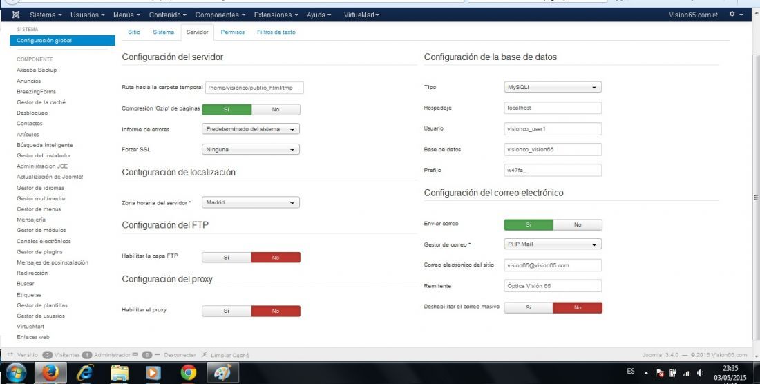

Adjuntanos capturas de la configuración global de tu sitio web sobre todo la sección del Email

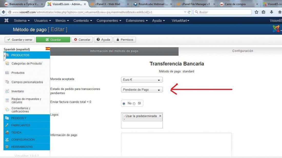

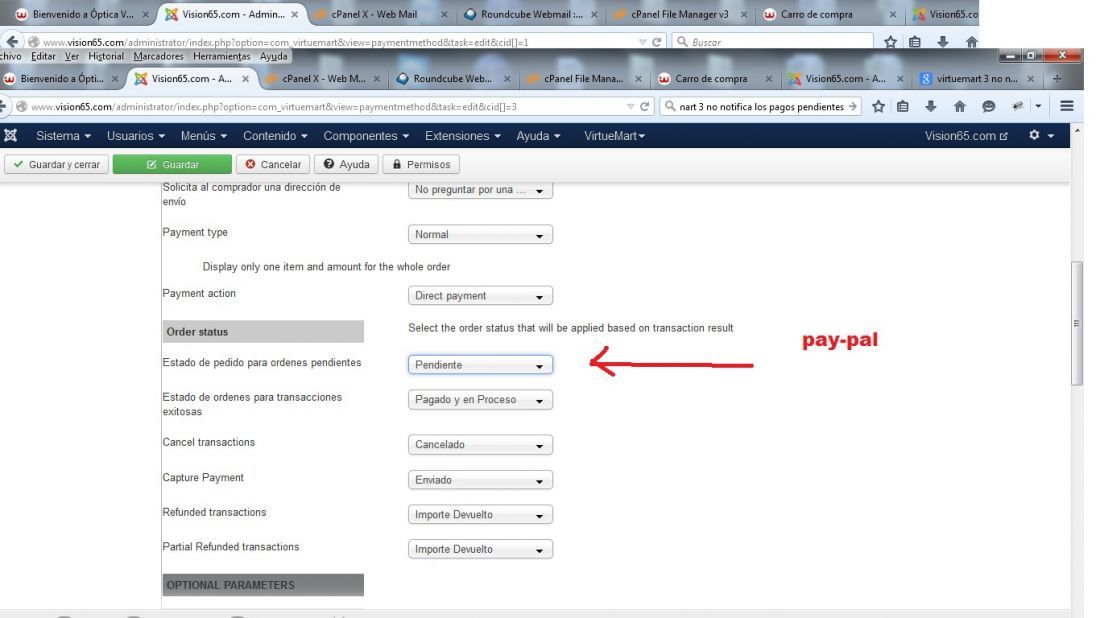

La captura2 es como está configurado el pago por transferencia y la captura3 es la configuración de pay-pal.

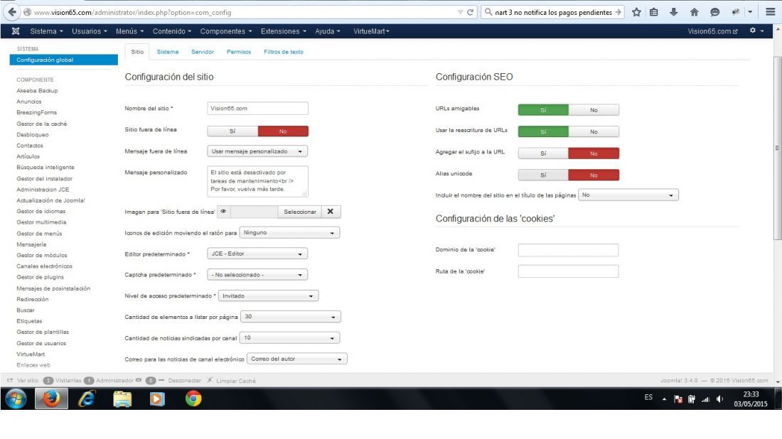

Respondido : 03/05/2015 7:52 pm

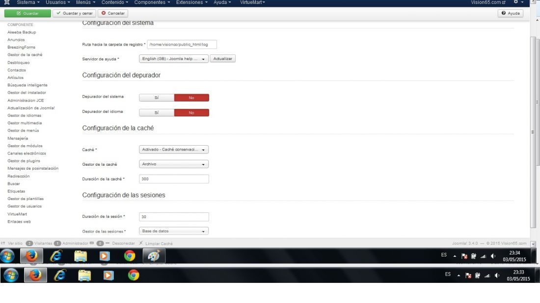

Al consultar para ver si había respuesta me he dado cuenta que también querías ver la configuración global. Ta adjunto las capturas.
