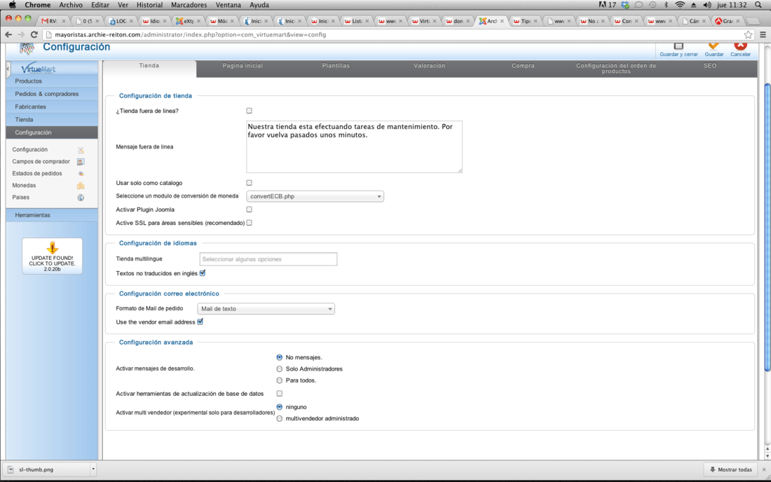

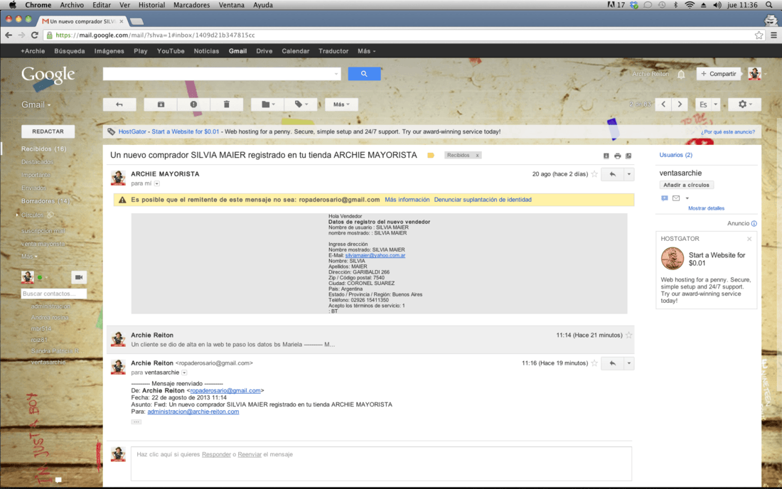

me llegó un mail con un nuevo cliente que se habia inscripto (tambien les adjunto captura de pantalla), al mail que tengo en la pagina...
Les mando el captura de pantalla de donde tengo seteados los correos por si me olvidé de algun lugar
Gracias!!

Veo que en la configuración de virtuemart => Tienda, si que tienes marcado la opción de configurar mail de vendedor
Prueba desmarcar esta opción y también cambia a html el formato de envío., al desmarcar debería enviar un correo al administrador de Joomla.
Prueba también colocando un correo de tu propio dominio en lugar de uno de gmail

Hola!!
Estuve chequeando y me llegan los mails de consulta de articulo. y tambien los de inscripción (o sea nuevos compradores)
pero no me llegan lo de pedido...)
tambien llegan los mails de cancelar o aprobar pedidos...
el único que no me llega (que es que necesito,es el que tiene el pedido...)

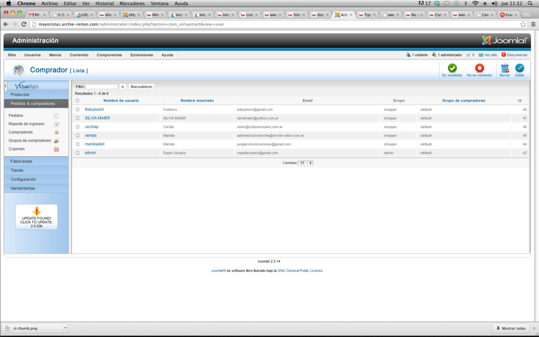

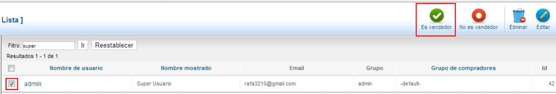

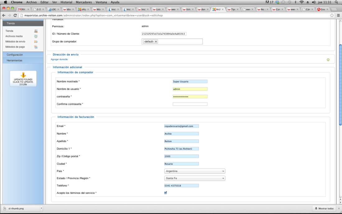

Hola Mariela,
según parece, el problema te ocurre porque el usuario administrador no está configurado como vendedor en Virtuemart.
Para solucionarlo, accede al panel administrativo de Virtuemart > Compradores. Selecciona el usuario administrador que quieres que reciba los emails de los pedidos generados en la tienda, y marca la opción "Es vendedor" de arriba a la derecha.
http://forum.virtuemart.net/index.php?topic=110435
Espero que te sirva.

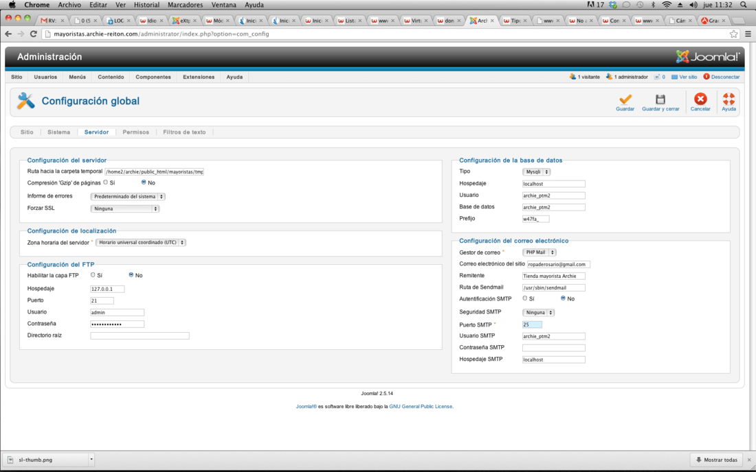

Estoy desesperada, ya que mañana tengo que entregar la web y aun no me llegan los mails de pedido...
Ya hice lo que me dijeron todos....
Puse un mail con terminación de la pagina mayorista@archie-reiton.com
Que es el mismo mail de configuración global.

Hola Mariela,
Quizás el correo de gmail en la configuración global te esta jugando una mala pasada, puedes revisar el siguiente hilo de foro: https://www.webempresa.com/foro/6-Joomla!-15/565-Solucion-Para-el-Envio-de-Correo-y-Configuracion.html
