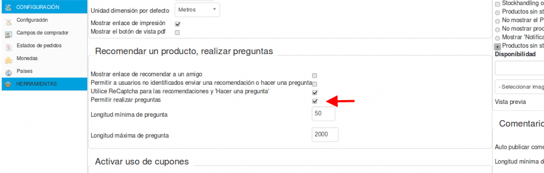

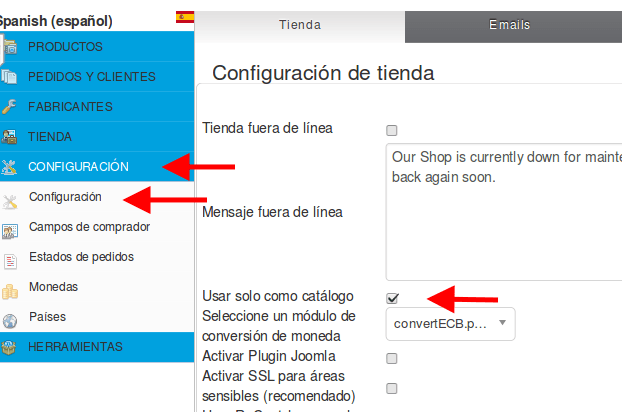

Puedes utilizar el modo catalogo:
.- Accede a Virtuemart -> Configuración -> Tienda
.- En la Opción Configuración de tienda, selecciona Usar solo como catálogo
.- Selecciona la pestaña escaparate y en el bloque Recomendar un producto, realizar preguntas, selecciona la opción Permitir realizar preguntas
