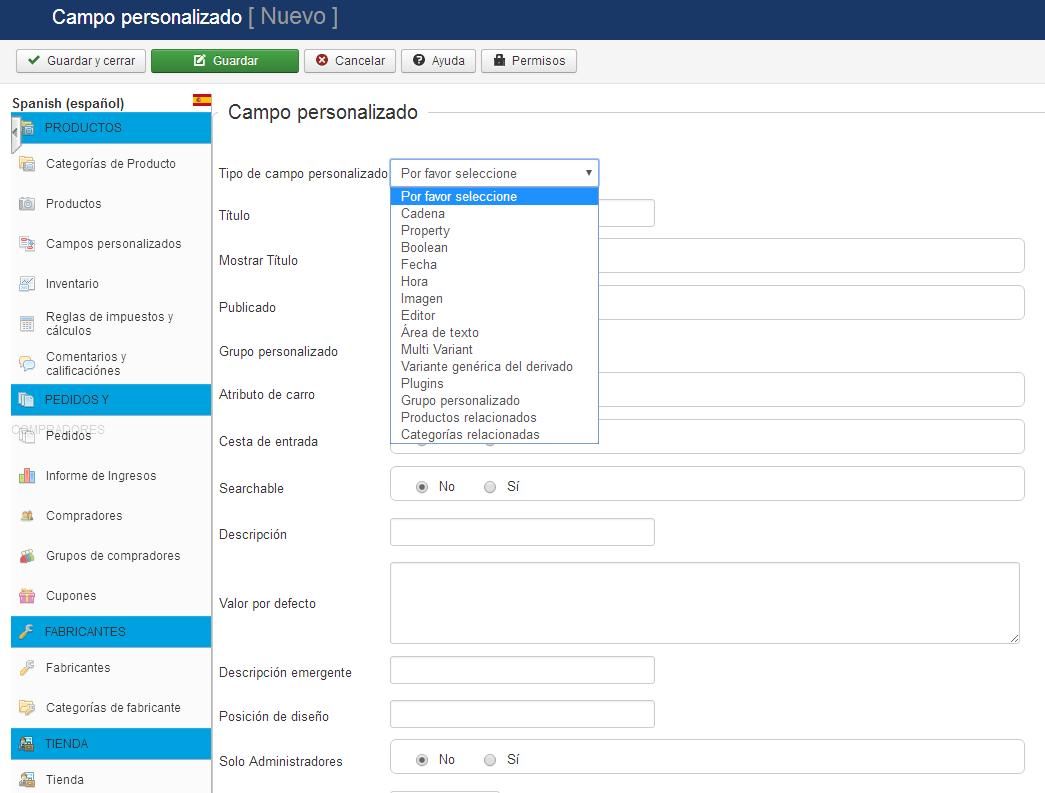

trabajo con Joomla 3.6.5 y Virtuemart 3.0.18. Estoy intentando configurar un campo personalizado, del tipo string, adjunto captura con la configuración.
Al ir al artículo aparece en el desplegable pero al seleccionarlo no da opciones y no se guarda.

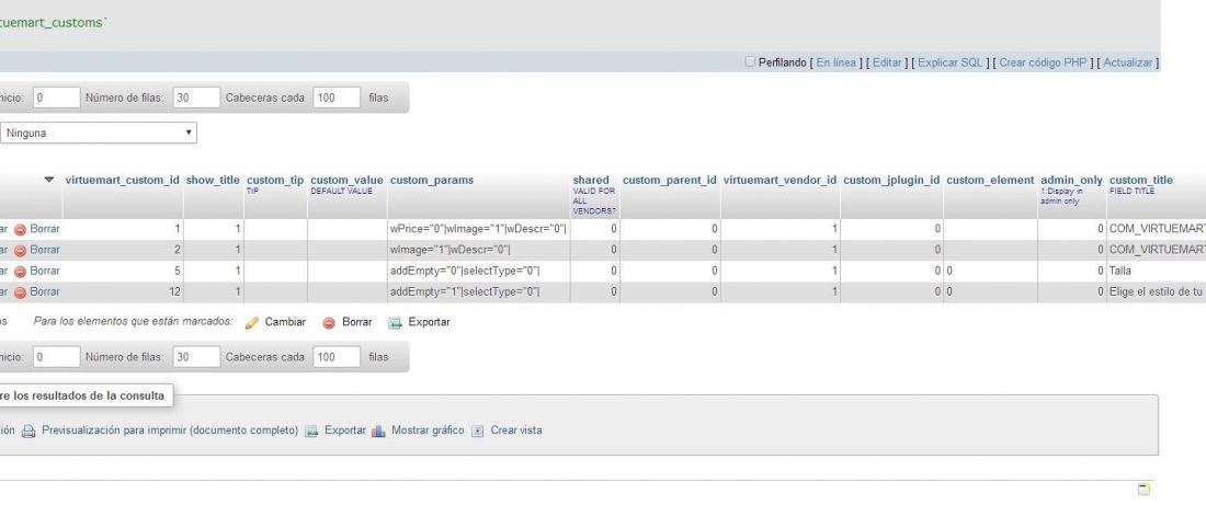

He ido a la tabla xxx_virtuemart_customs y sí aparece grabado, adjunto captura.

el campo es de productos, campos personalizados, estoy en el apartado correcto. De hecho la tabla que adjunto es xxx_virtuemart_customs. El campo que he creado está junto el de Talla que venía por defecto.

Diría que el error es del programa y no del tipo de campo. El campo se genera correctamente, se ve en la tabla, ¿dónde puedo mirar si hay algún error otras tablas que tengan que ver con el producto?

Adjunto una captura donde se ven todos los tipos de campos.
