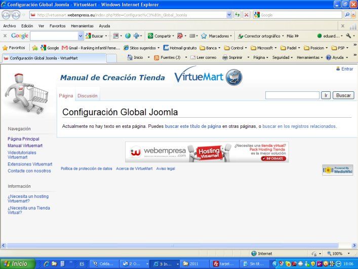

He estado buscando alguna respuesta en la red pero no me ha quedado claro. Hay un post en Vuestro foro https://www.webempresa.com/foro/5-Virtuemart/20743-donce-cambiar-email-de-confirmacion-de-pedido.html donde Gnumax indica la solución en Vuestro wiki de VirtueMart http://virtuemart.webempresa.eu/index.php?title=Configuraci%C3%B3n_Global_Joomla pero no hay nada.

Hola Marco,
Seguramente se hicieron algunos cambios y se cambio la ID del artículo, mira a ver si esta url te carga correctamente:
- http://virtuemart.webempresa.eu/index.php?title=Configuraci%C3%B3n_Global_Joomla!

Hola Gnumax,
nada...tampoco esta url carga bien, mejor dicho la carga pero no hay nada (adjunto captura de pantalla).

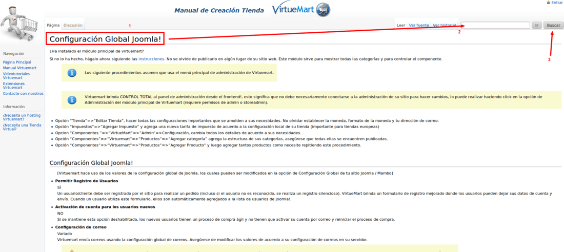

Extraño es lo de la url, prueba nuevamente por favor con esta:
Si sigue sin funcionar copia el texto "Configuración Global" y pégalo en la caja de búsqueda de la derecha y te cargará la página que no quiere cargar.

Hola Gnumax,
haciendo la búsqueda como tu dices si sale. Muchas gracias.
