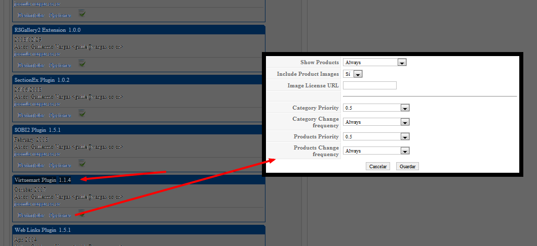

Revisa que en el componente Xmap, Extensiones, tengas instalado el plugin para Virtuemart y debidamente configurado.
Respondido : 26/01/2011 2:48 am
Respuestas: 109
Hola.Lo tengo configurado igual que muestras en la captura de la imagen
Respondido : 26/01/2011 11:51 am
Respuestas: 109
Lo tengo configurado igual que en la captura de imagen que me muestras.
Lo unico que la versión del x map es 1.2.7 la misma que explica en el video tutorial.
Eso no tiene nada que ver verdad.
