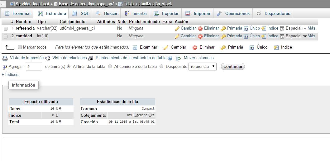

Paso 1. Crear excel csv
Paso 2. Crear tabla:

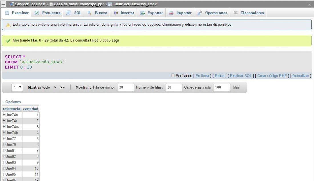

Paso 3. Importar excell.

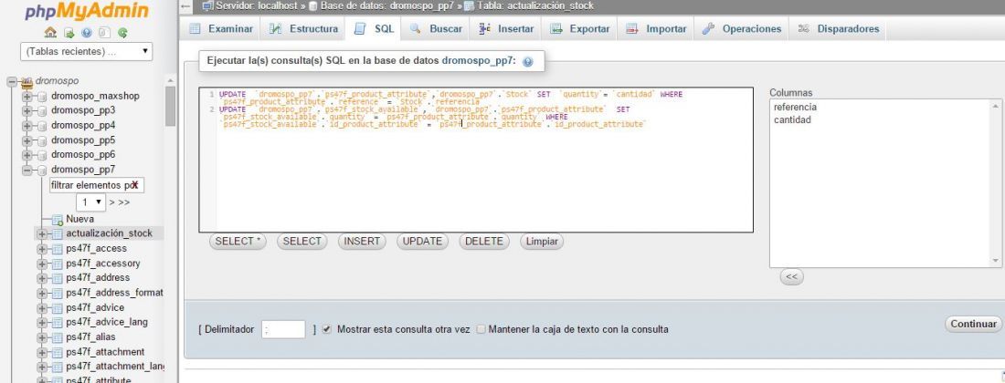

Paso 4. Sentencia SQL:

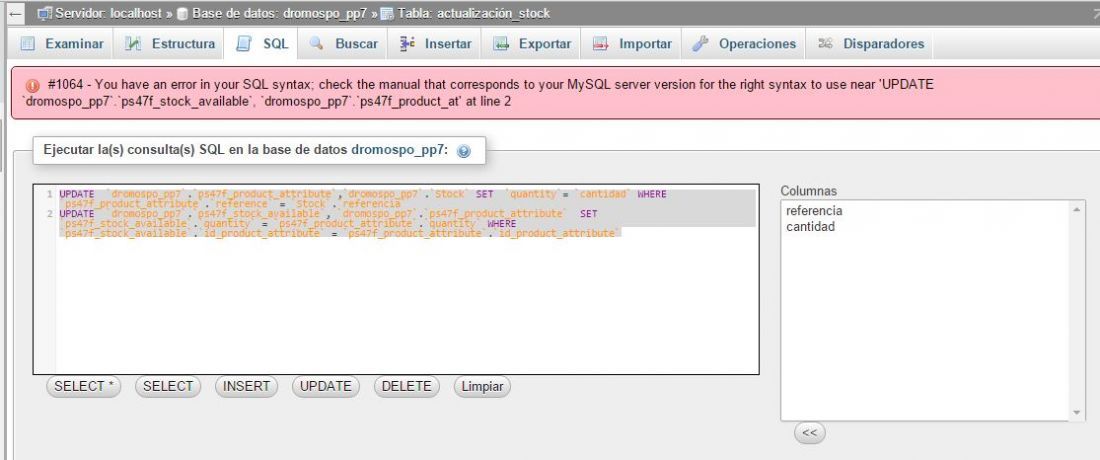

Paso 5. Pincho Continuar...y este es el error que me sale:

Hola Olga
En tu imagen inicial te sale error por que estas tratando de hacer dos updates a la vez, tienes dos opciones
O poner un ; al final de la primera sentencia de update o ejecutar los updates pero uno a la vez

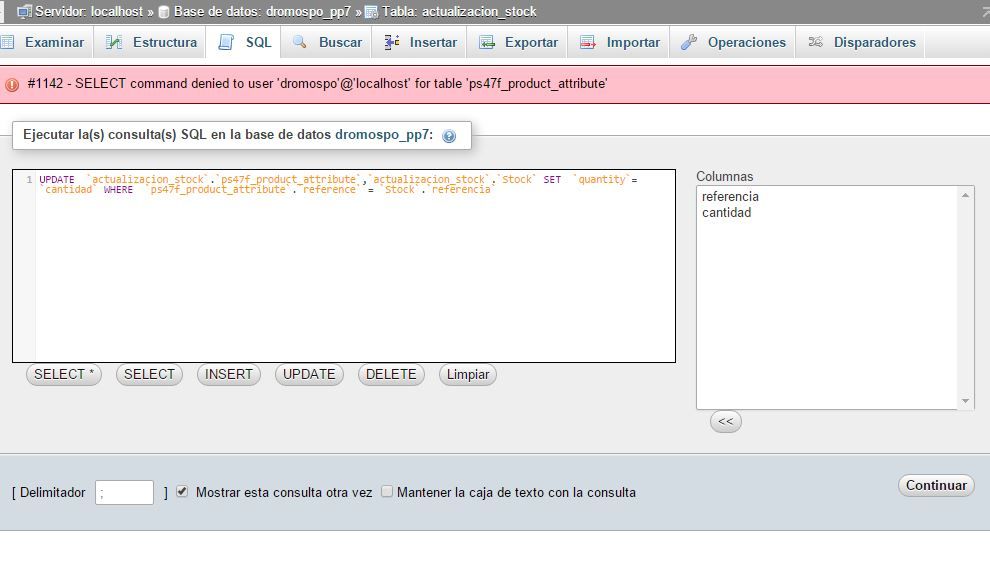

Pero ahora me he encontrado con otro nuevo error... :blink:
Adjunto captura:

Hola Olga,
He revisado el código del artículo que nos indicas para la versión 1.6 de Prestashop y no he conseguido hacerlo funcionar correctamente en esta versión de Prestashop (que es la misma que la que utilizas).
Por otro lado, veo que el artículo está desarrollado para una versión anterior.
Ten en cuenta que de una versión a otra, la configuración en la bases de datos pueden cambiar y por este motivo, no funcionar correctamente el código del artículo que nos comentas.
Por lo que llegado a este punto, te recomiendo dos cosas:
1º Contactar con la autora del artículo y que aporte más información para la versión 1.6 y te indique cómo hacerlo (veo se ofrece a hacerlo en el propio artículo)
2º Evalúa la demo de este addons que es parecido a la función que realiza el artículo y que si es lo que busca, te evitará tener que tocar códigos en la base de datos periodicamente -> http://addons.prestashop.com/en/bulk-update-prestashop-modules/17917-mass-combinations-update.html
