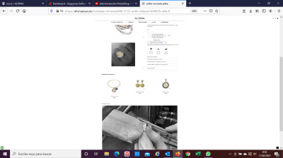

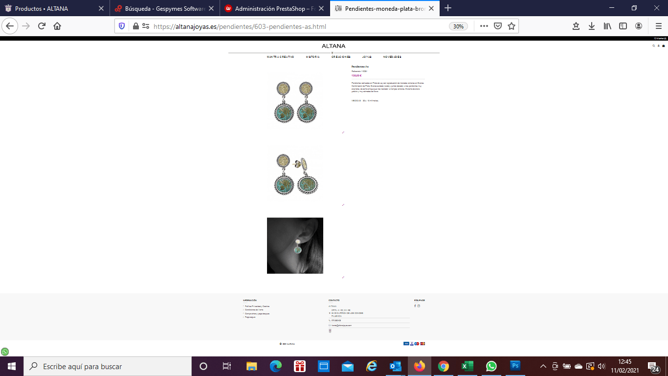

Hola, tengo un problema que es el siguiente. Estoy usando prestashoo 1.7.6.4 y la plantilla Worehouse 4.4.2.
LLevo más de un mes cambiando las fotos y copy de todos los artículos, pero desde ayer cuando modifico fotos y copy de un artículo, lo guardo y al ir a comprobar en la web no ha parece la opcion de compra ni los wigtet con los que personalizo cada ficha de artíuclo.  Envio capturas de una ficha de pruducto sin modificar y tras la modificación.
Otro detalle, es que si duplico ese artículo que he modificado (y se ha borrado parte de la ficha de producto), todo es correcto.
FICHA ANTES DE MODIFICAR
imagen
FICHA DESPUES DE MODIFICAR
imagen
¿Alguna idea de porque puede suceder esto? gracias

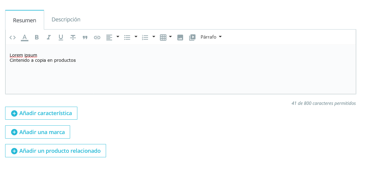

Hola, he detectado que cuando me sucede que desaparece parte de la información de la ficha del producto es porque al ir a guardar la modificación del artículo, automáticamten se añade este líneas:   <!-- [if gte mso 9]> <w:LsdException Locked="false" Priority="51" Name="Grid Table 6 Colorful Accent    en el apartado resumen de la ficha del artículo.
Si la elimino, se resuelve el problema.

Esto usualmente se añade cuando el editor tomas los estilos del texto donde lo copias, puedes probar lo siguiente crear un nuevo producto y colocar pega si formato realizando la combinación en tu teclado de:
Windows: CTRL + SHIFT + V
Mac: Comando + Shift + Alt + V
Screenshot(5)
Luego puedes darle los estilos correctos a tus títulos dentro del producto usando las herramientas del editor de prestashop
Comprueba si al hacerlo de esta forma no se añade este estilo a todo el párrafo que estas pegando y el producto se visualiza de forma correcta
