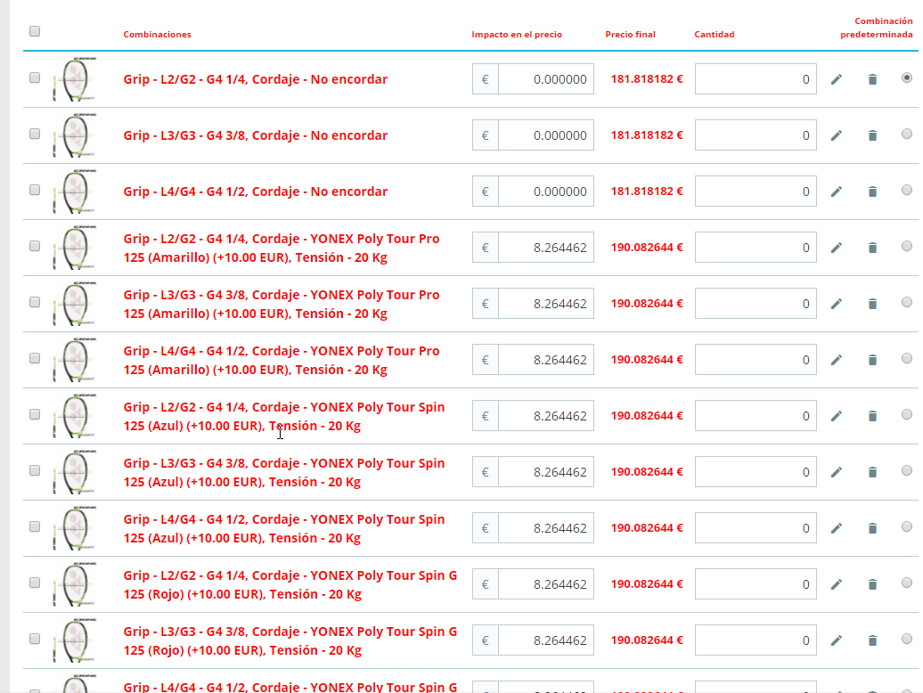

Tenemos un problemilla en cuanto a atributos de producto. Os comento:
Somos una empresa de deportes de raqueta. A la hora de comprar una raqueta se permite al cliente elegir el tipo de cordaje y la tensión que desea. El inconveniente es que esto se traduce en unos 100 atributos por raqueta (llegando incluso Prestashop a no actualizar el estado de los atributos ya que parecen ser muchos) y a que cada atributo tiene un stock con lo cual tenemos que estar atentos cuando se vende una raqueta para bajar el stock del resto de atributos.
Nuestra pregunta es: hay alguna forma de solventar este problema, de que no sea un atributo con su stock propio si no que dependa del stock del producto original?

Realmente lo que queremos es que un producto (raqueta), puede tener 3 atributos combinados, (tamaño del puño) + (tipo de cordaje) + (kilos a los que se encuerda), el problema viene cuando escogen un atributo (tamaño del puño) que es el único que realmente importa para el stock ya que los otros son complementos que se pueden añadir, quita solo ese producto con ese atributo del stock y queremos que quite en bloque el stock de todos los productos de ese puño.
Buscamos un modulo o una forma de hacerlo para que en el stock solo valga el tamaño del puño, y lo otro se pueda añadir pero no varíe stock.

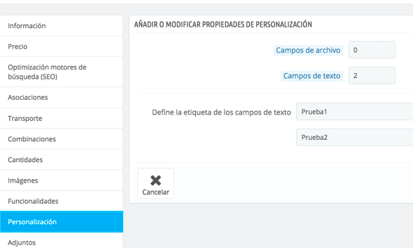

Algo que podrías evaluar es usar la opción de personalización, para agregar campos que el usuario puede ingresar por ejemplo el color, ya que por atributos la combinaicón te generará el control de stock

Una raqueta tiene 3 variables, tamaño 1, tamaño 2, tamaño 3. Estas 3 variables si varían el stock.
Una vez que han escogido la variable anterior, queremos que puedan elegir otras 4 variables (no varian stock) (sin encordar, encordar con cordaje x, encordar con cordaje y, encordar con cordaje z)
Y una vez que has escogido la variable anterior, queremos que puedan elegir otras 10 variables (no varian stock) (encordar a 9kg, 10Kg, 11Kg, 12Kg, 13Kg...)

Hasta ahora lo hacemos con combinaciones, pero es una locura porque los stock nunca son correctos. Ya que si un cliente pide una raqueta tamaño 2, con cordaje x y 10 kg, solo nos quita esa combinación y queremos que nos quite todas las combinaciones del tamaño 2 o que no se consideren las combinaciones de cordaje y kg como stock.
Conocéis algún modulo?

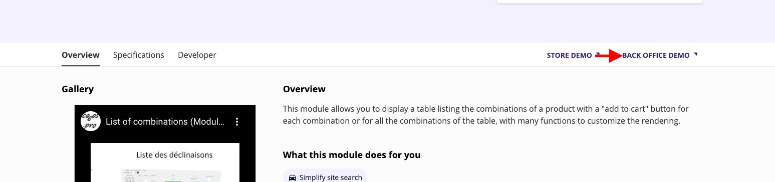

Para lo que buscas tienes que trabajar con algun modulo, por ejemplo:
_> https://addons.prestashop.com/en/combinaisons-customization/6278-list-of-combinations.html
En la misma página del módulo tienes una opción para poder probarlo y ver si se adapta a lo que buscas:
screenshot addons.prestashop.com 2020.05.08 12 13 04
Respondido : 08/05/2020 10:14 am
