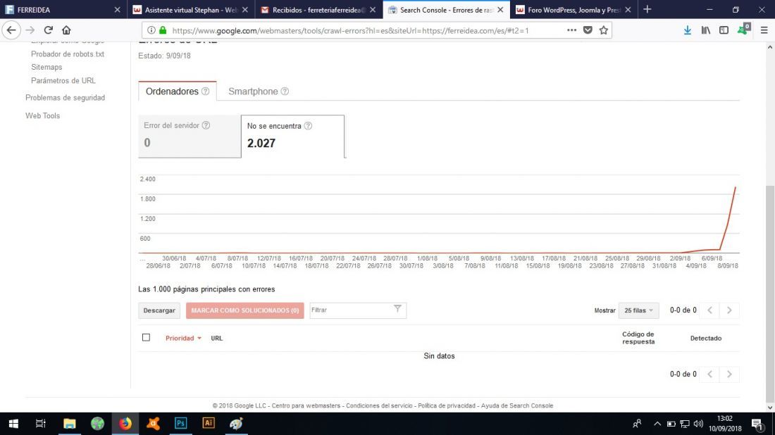

Ultimamente en mi web me salen 2.027 errores 404 ,hasta search console me ha enviado un corre avisadome de ello.
Resulta que mi web tiene muy poco trafico ya que aun no está en funcionamiento la empresa y por ello me sorprende que haya tan gran numero de errores,ya que deberia al menos haber el jismo numero de clics de visitantes a los cueles les ha dado error.
Por lo tanto me da que pensar que haya algun bot puesto intencionadamente para "fastidiar" el posicionemiento de mi web con errores 404.
Os adjunto captura de search console
Espero que me podais indicar como solucionarlos par que no se repita esta acumulacion de errores.

No, ese dato no tiene nada que ver con las visitas, el robot de google rastrea las URL de tu sitemap y revisa si puede acceder a esas URL, si no puede acceder es cuando te da el aviso de que esa URL no se encontró, pero no tienen nada que ver con accesos a tu web.
Si estas trabajando en la web, es posible que sean entradas que eliminaste, módulos que instalaste y eliminaste o desactivaste, etc..
En estos casos lo que se realiza es un redireccionamiento de las URl que con errores 404 hacia la pagina de inicio o una pagina 404.

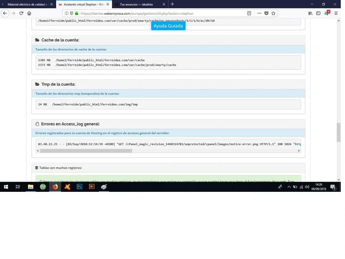

En este periodo de tiempo no he desinstalado ni desactivado modulos en mi web,lo que si que he hecho es borrar y añadir imagenes a algunos productos que no tenian y prestashop habia generado imagenes en blanco por defecto...quizas esea eso,ademas tenia unos valores de memoria caché muy altos al pasar el asistente virtual stephan ( os adjunto captura)

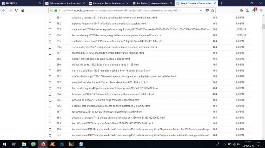

Os envio las primeras 500 URL que han generado errores 404 de modo que me podais inodcar como debo proceder para realizar la redireccion:
351
alicates-y-tenazas/2114-alicate-sacabocados-revolver-con-multiplicador.html

Amigo, eso es una pasada :blush: , la próxima lo adjuntas en un archivo txt y subes ese archivo con eso evitamos esa lista tan extensa en la entrada 😉
¿ Todas las categorías que muestras " alicates-y-tenazas " , "tapones-fontaneria ", etc... Existen ?
Si es asi tendras que redireccionarlas todas.
Te pongo un ejemplo, esto lo tienes que añadir al principio del archivo htaccess que se encuentra en la raíz de tu instalación:
por ejemplo veo que la categoría " alicates-y-tenazas " no existe, en este caso se puede utilizar el comodín ( * ) para redireccionar todas las entradas, productos que colgaban sobre esa categoría:
RedirectMatch 301 ^/alicates-y-tenazas/(.*)$  https://www.ferreidea.com
Este código redirige todo las la URL de esa categoría hacia la principal.
Para las url de categorías que existen tienes que realizar la redirección una a una:
redirect 301 /tapones-fontaneria/1647-rejilla-filtro-acero-inoxidable-cazoleta.html  https://www.ferreidea.com

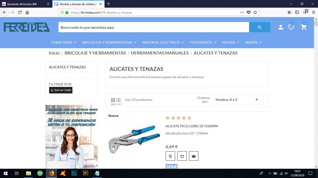

Te adjunto una captura para que veais que las categorias citadas si existen,por ejemplo la de alicates y tenazas si existe como todas las demas...
Respondido : 12/09/2018 7:01 pm
Si veo que exista esa url , que es una de las que supuestamente te sale error 404
Prueba marcar como solucionada esa url de ejemplo y verifica si en unos días vuelve a aparecer en Google, ya que tal vez sea cuestión de tiempo para que te vuelva a indexar
