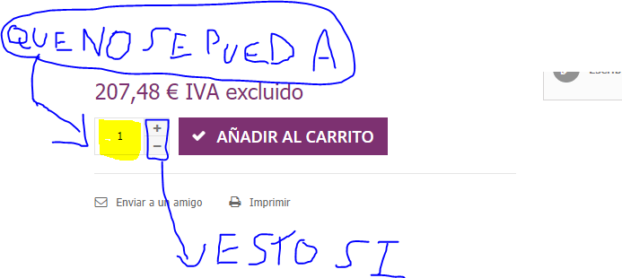

Buenos dias , me gustaria poder bloquear donde se pone la cantidad , para que solo puedas darle al mas o menos para realizar la compra.
Adjunto imagenes

Hola Joaquin.
No entiendo por que quieres bloquearlo es un aopcion que facilita la compra a los usuarios.
Lo que puedes hacer es ocultarlo pero los usuarios no podrán ver que cantidades eligieron.
Para ocultarlo puedes añadir lo siguiente a tu archivo customuser.css que encontraras en themes -> Amaltea -> css -> customuser.css

Por que tengo activado multiplos , y si el cliente quiere puede poner 13 y hacer la compra, por eso quiero bloquear para que no se pueda escribir en el cuadro , y que solo se utilize el mas y el menos.
Se puede hacer ????

Hola Joaquin.
Por defecto prestashop no tienen implementada esa posibilidad pero tienes módulos para realizar lo que buscas.
-> https://www.alabazweb.com/es/modulos-para-prestashop-14/282-modulo-para-fijar-cantidades-minimas-de-producto-segun-grupos-de-clientes.html
Este módulo lo que realiza es establecer unas cantidades mínimas de venta, es decir si el minimo son 15 productos, si el cliente elije 16 automaticamente le añadirá 30 productos.
Funciona por grupo de usuarios, es decir, puedes establecer unas cantidades según el rol del usuario.
Buscando un poco encontré un usuario que explica la manera de poder implementarlo por codigo pero no te puedo decir si funciona bien ya que no lo probe.
-> https://www.bubuku.com/multiplicar-por-unidades-cada-vez-que-anades-producto-carrito/
