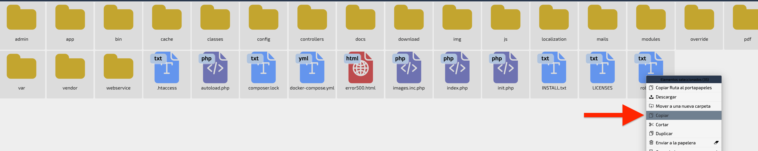

no veo este icono en el administrador de archivos:
Selecciona todos los archivos y con el boton de la derecha " Copiar "
Captura de pantalla 2023 08 16 a las 16.50.59
Es lo mismo que un Copia y pega en el PC

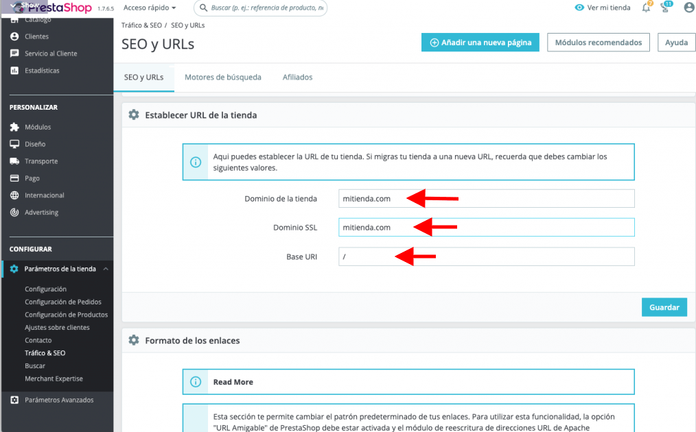

Acceder al Back Office para modificar las rutas.
Dentro de parámetros de la tienda -> Trafico&seo tienes que modificar el dominio y la ruta que si es en la raíz del dominio será " / "
screenshot soy.es 2023.08.16 17 01 20 (1)
