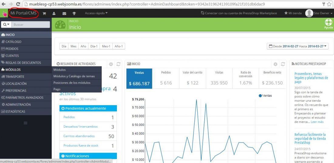

Al crear el pack prestashop con la plantilla que viene por defecto en prestashop 1.6 no puse el nombre de la tienda ni tampoco creé el correo, entonces ahora al tratar de cambiarlos me aparece error y al tratar de hacer lo mismo desde el backend de prestashop en "Contactos de la tienda" no cambia nada y lógicamente no quiero dejar el sitio con el nombre "Mi Portal CMS".

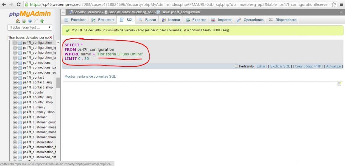

Lo he hecho tal cual aparece en este artículo de blog https://www.webempresa.com/blog/item/1452-solucionar-el-error-por-que-no-guarda-los-cambios-en-los-contactos-de-la-tienda-en-prestashop.html .
Sin embargo sigue con el mismo nombre.
Lo que yo puse fue esto: SELECT * FROM ps47f_configuration WHERE name = 'Floristería Liliuns Online'
Dejo captura despues de lo que me ha aparecido al darle continuar.
Hasta ahora no veo cambios en el nombre del sitio. No se si estará bien lo que hice???
Respondido : 02/08/2015 10:34 pm

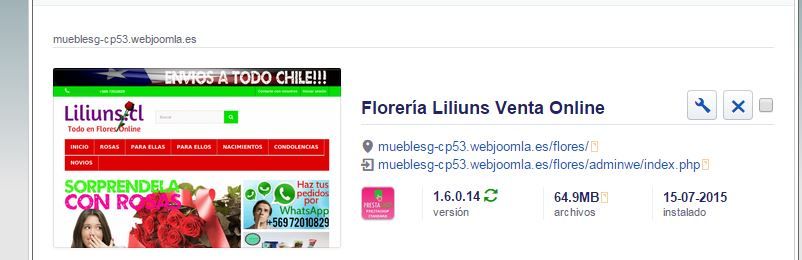

Es la versión 1.6.0.14 instalada el 15 de julio de 2015 como muestro en la captura.
Respondido : 03/08/2015 4:16 pm
Tu consulta SQL esta mal hecha, sólo cambia el prefijo de la tabla, es decir tu consulta sería :
SELECT * FROM ps47f_configuration WHERE name = 'PS_SHOP_NAME'
Luego saldrá un registr con el nombre de la tienda, el cual puedes editar y cambiar el nombre
Respondido : 03/08/2015 5:19 pm
