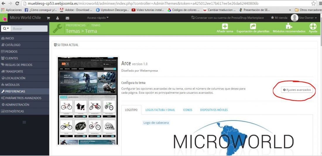

Quiero modificar la estructura de la página de inicio de la plantilla "Arce" en prestashop.
Lo que necesito es insertar la columna al costado izquierdo donde me muestra el módulo de categorías en formato vertical y algunos otros módulos como lo tengo en el siguiente sitio http://mueblesg-cp53.webjoomla.es/marazul/ .

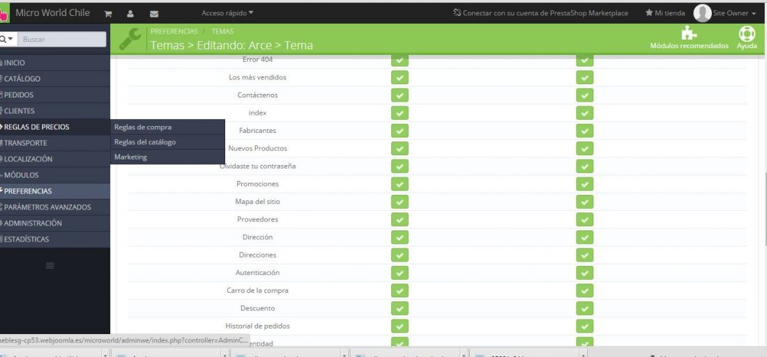

Lo que pasa es que por lo que tengo entendido, hay que modificarlo en "Preferencias=>Temas=>Ajuestes avanzados" , pero como muestro en las capturas que les dejo a continuacuón, las aparriencias de las columnas aparecen todas en color verde. Lo he tratado de modificar en Index pero no pasa nada.

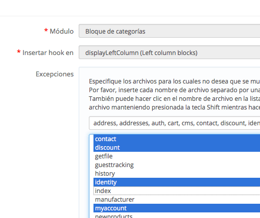

Posiblemente ya tengas el módulo de categorías posicionado en el displayleft column, desde Modulos => Posiciones de los módulos, ubica esta posición : displayleftcolumn , ubica el módulo de categorías y luego modificar, la idea es que quites el index de la lista, puedes hacerlo con la tecla CTRL y luego con el mouse (CMD si usas Mac), ver imagen adjunta.
El index es la página de inicio, los que estan seleccionandos se excluyen, en tu caso como quieres mostrarlo en el inicio hay que quitarlo de la lista, guardar cambios al final.
