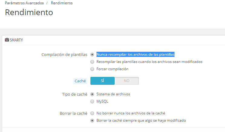

ayer a primera hora abrí a producción mi web veslab.com desarrollada con Prestashop 1.6.1.18 y tenía 150.000 inodos (74% de la capacidad permitida). Todo perfecto, pero esta mañana la web ha dejado de funcionar y el motivo es que estaba en 210.000 inodos (105%). El problema era que los directorios cache/smarty/cache y cache/smarty/compile estaban a rebosar.
He eliminado los ficheros y los problemas aparentemente se han resuelto, además he modificado los parámetros de rendimiento dejando sólo activado el primer apartado Cache Smarty y he marcado "Nunca recompilar los archivos de las plantillas", pero para mi sorpresa llevo unas pocas horas y ya se han generado 20.000 inodos y vuelta a empezar.
Tiene algún sentido que si no hay modificaciones se vayan regenerando ficheros en la carpeta cache/smarty/compile? Tenéis alguna sugerencia para evitar que se vayan multiplicando los directorios y ficheros en esas tablas?

que más quisiera no tener que borrar los ficheros de las carpetas cache/smarty/cache y cache/smarty/compile, pero el crecimiento es continuo y se me va a colgar de nuevo la aplicación como ocurrió ayer por la mañana si no los voy borrando. Ayer a medianoche borré y esta mañana a primera hora ya estaba con casi 190.000 inodos.
Se me generan miles de archivos sobretodo en la carpeta cache/smarty/compile y lo que no entiendo es como puede ser si tengo marcada la opción "Nunca recompilar los archivos de las plantillas" ¿? Y si además marco Smarty cache No también, ... es como si pasase de lo que le digo.

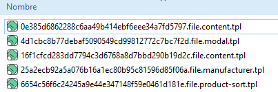

Respuestas: 18
Hola Pepe,
échandole un vistazo veo ficheros que a priori no tienen ningún patrón similar, hay de todos tipos, adjunto pantallazo a ver si lo sabes ver.
