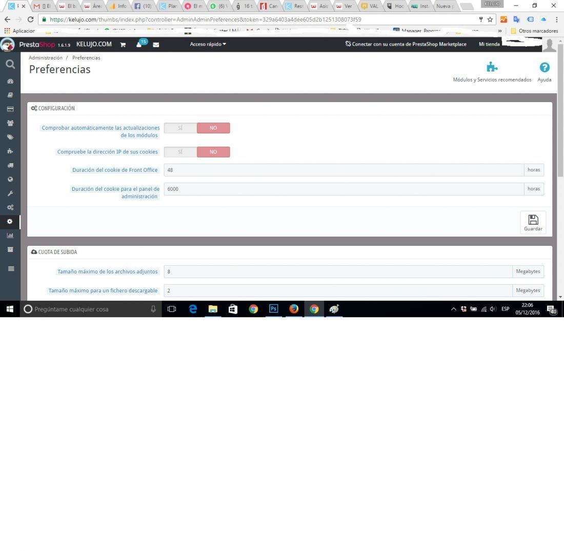

Hola Pepe, no consigo nada, como verás en el adjunto he aumentado a 6000, para no quedarme corto, y no consigo que la sesión no se cierre, el problema mas grande no es que se cierre, es que no me deja entrar con el usuario que estaba, ni con otro , ni con otro... tengo creado unos 10 usuarios con perfil administrador, y a veces tengo que ir a firefox para poder trabajar...pero al cabo de unos minutos vuelta al problema. otras veces lo soluciono desde una pestaña de incógnito, pero vuelve a cerrarse al tiempo.
Lo curioso es que no da error, pones usuario, contraseña y se queda sin hacer nada, si haces prueba de poner mal algún dato, me da error de usuario o contraseña, en el log da como que estas conectado.

Prueba lo siguiente: en la administración de PrestaShop vete a Administración->Preferencias. Aquí desactiva el parámetro Compruebe la dirección IP de sus cookies y guarda los cambios.
Comprueba si así deja de cerrarte la sesión en la administración.
Respondido : 21/12/2016 2:36 pm
Respuestas: 37
Hola Pablo, gracias pero ya tengo desconectada la opcion de la ip y no lo soluciona
