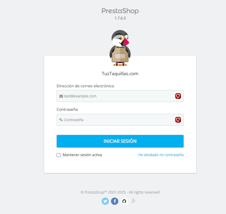

Por cierto, investigando y depurando errores conseguí volver a tener activo el Back Office, haciendo varias modificaciones y aislando un módulo que me daba error que era uno de comentarios de producto, pero en cuanto intenté actualizar otro módulo para ver si se había solucionado, se volvió a caer el Back Office y tuve que restaurar.
Esta publicación ha sido modificada el hace 10 meses por Javier
Respondido : 18/12/2025 7:43 am
Hola Javier.
Bueno siempre puede surgir algo pero con superbackup puedes restaurar la web.
Ahora veo que esta cargando:
chrome capture 2025 12 18
Que modulo es el que actualizaste y te dio el problema ?
