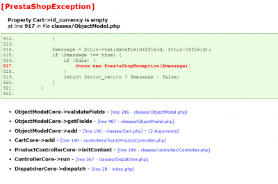

Desde hace unos días estamos recibiendo incidencias sobre un producto personalizable con campos obligatorios que es el que sigue
Nos reportan errores 500 en el mismo al pulsar sobre "guardar". Hemos activado el modo debug en la web y nos ha lanzado el siguiente mensaje:
Hemos revisado el código y buscado soluciones y aplicado las mismas pero no ha surtido efecto, a ver si nos podéis orientar. Muchas gracias

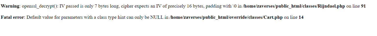

Tras probar tu primera sugerencia y no poder hacer nada con respecto a la segunda, hemos bajado la versión de PHP a la 5.6 y el resultado ha sido un error 500 en la web que ni siquiera nos deja acceder a la misma por lo que hemos dejado en la 7.0. Este es el error
¿Alguna otra sugerencia? Gracias de antemano

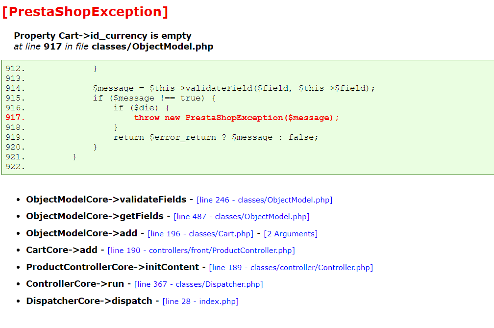

 Jose
Respuestas: 70
El error aparece en la página de producto al pulsar "guardar" y es el que sigue
Lo hemos sacado activando el modo debug de Prestashop.
