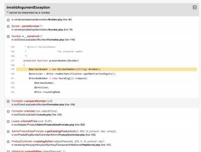

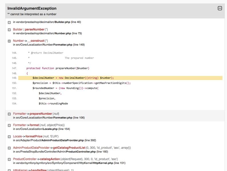

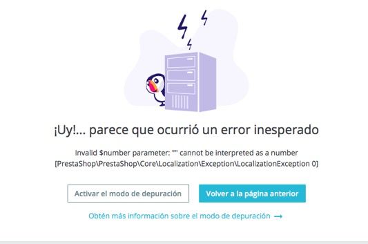

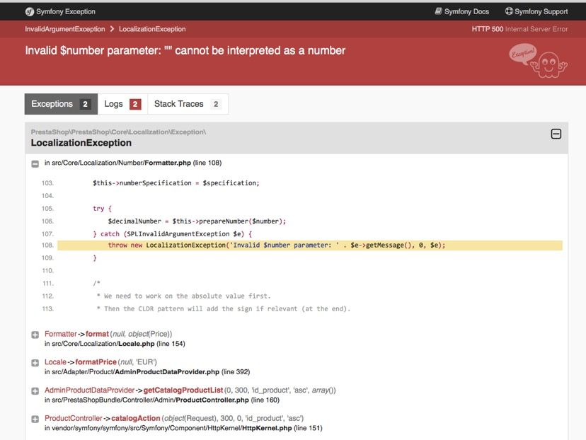

Si selecciono la tienda principal o todas las tiendas, no puedo entrar a catalogo->Productos. Error 500.
He probado ya casi de todo. Desde borrar cache varias veces, hasta subir ficheros para asegurarme de que todos los campos que deben ser un numero lo sean...

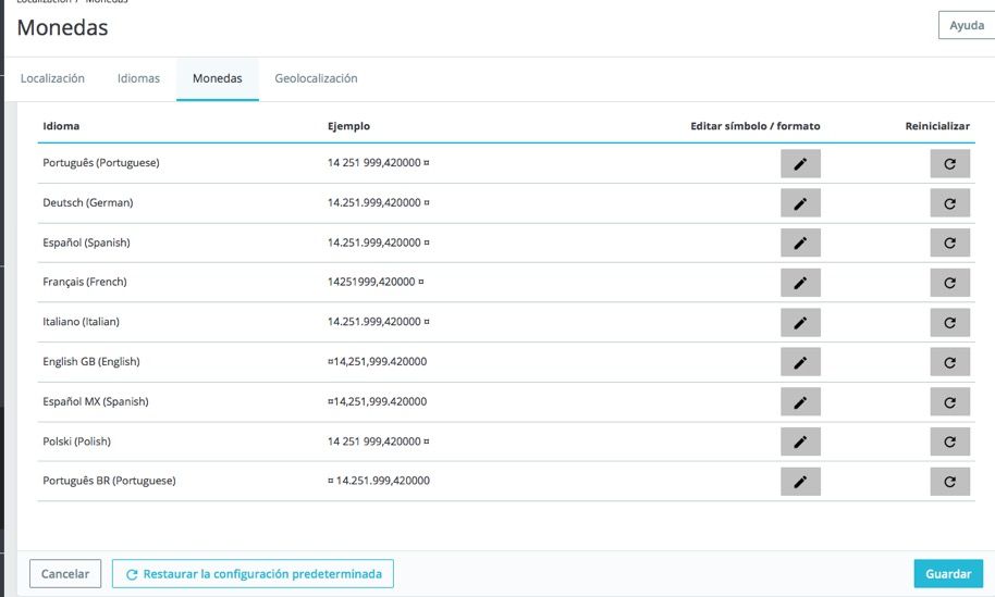

Sospecho que algo tiene que ver con las monedas, porque por más que restauro la configuración predeterminada, al entrar vuelvo a ver como el símbolo del dólar americano se ha perdido como veis en la captura 4. Como tengo otras monedas con el mismo símbolo como el peso mexicano, he probado a cambiar el símbolo, pero el resultado es el mismo. 🙁 A lo mejor no tiene nada que ver porque estoy dando palos de ciego.

Hola Gregorio.
El aviso suele venir por un valor Null en alguno de los productos, es decir hay un valor que esta vacío.
¿ Los productos los compartes en todas las tiendas ?
Tendras que comprobar en mysql la tabla ps_products los registro de los productos y ver si hay algún registro vacío o volver a importar los productos.
-> https://www.prestashop.com/forums/topic/1040711-invalid-number-parameter-cannot-be-interpreted-as-a-number/

Hola Gregorio.
El error no creo que este relacionado con un usuario, es un campo distinto.
Invalid $number parameter lo que nos indica es que hay un campo de uno de los productos que no esta bien " cannot be interpreted as a number " se esperaba un valor numerito y en cambio se le esta pasando un valor que no es numérico.
Por casualidad te pasa desde la ultima Actualización ? un posible escenario es que no se terminara de realizar bien la actualización y hubiera algún problema de BD.
