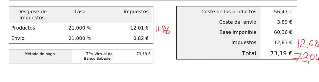

Buenas tardes.
tengo Prestashop 1.6.1.
Tengo un problema con el redondeo de los precios., que me genera desajuste en las facturas.
Actualmente tengo el redondeo por producto y desglose de impuestos Activado
He probado cambiar Tipo de redondeo al Redondea por el total. Con esta opción soluciono el problema de las facturas, pero empiezan a generar errores de pago los módulos de Paypal y Redsys. Entiendo que el problema esta en que los módulos hacen la suma de los CON IVA redondeados, mientras que la factura hace la suma de los productos SIN IVA y luego aplica el redondeo. En algunos pedidos la diferencia puede llegar a 4€.
Necesito una solución menos invasiva para este problema.

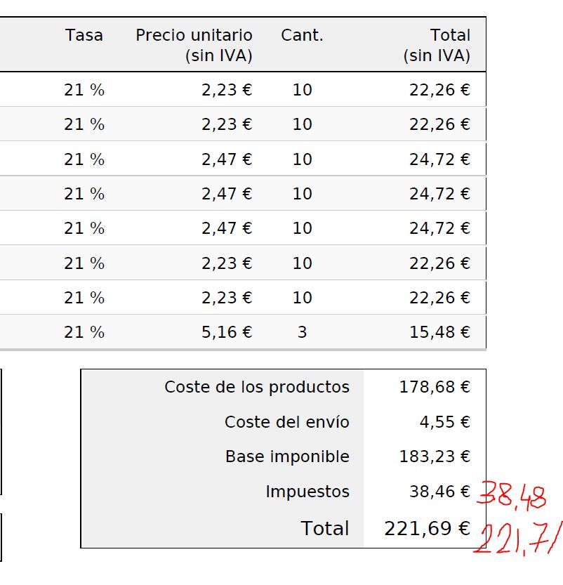

la semana pasada actualice la versión del prestashop.
Adjunto la capturas
del error que genera en la factura
un saludo

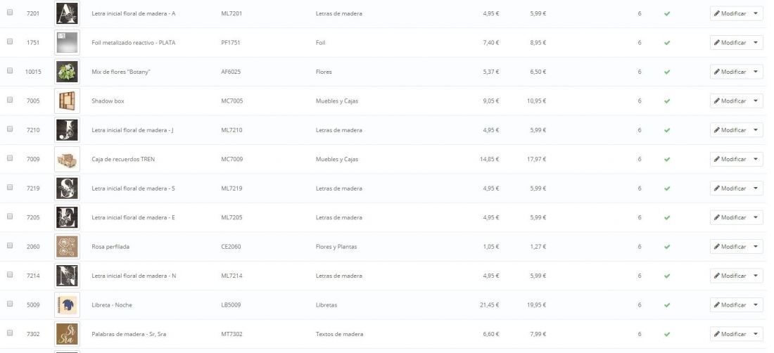

Cómo has ingresado los precios de tus productos, estan con IVA incluído?, envía algunas capturas de algun producto para probar.
Respondido : 18/09/2019 7:31 pm
Respuestas: 46
los productos los importo como un CSV y sin IVA.
