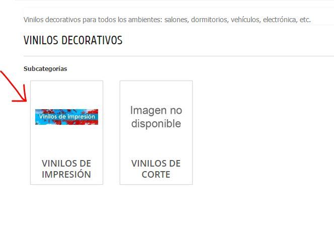

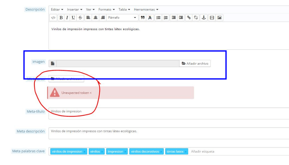

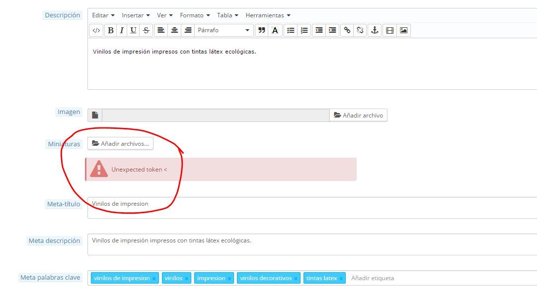

Hola, estoy creando una tienda online nueva con PrestaShop utilizando la plantilla Himalia y la versión de Prestashop es la 1.6.0.14 y mi problema tiene lugar cuando subo imágenes en miniatura para las secciones y subsecciones de la web, me da el error: Unexpected Token.
Adjunto 2 imágenes donde se puede ver el error.
La ruta para ver el error es en: http://www.impresioneslatex.es/index.php?id_category=12&controller=category&id_lang=4

Es posible que el modulo este fallando. Prueba a reinstalar el modulo desde el panel de administración, para ello dirígete a Módulos -> Bloque de categorías -> Borrar filtro y verifica si se soluciona el error.

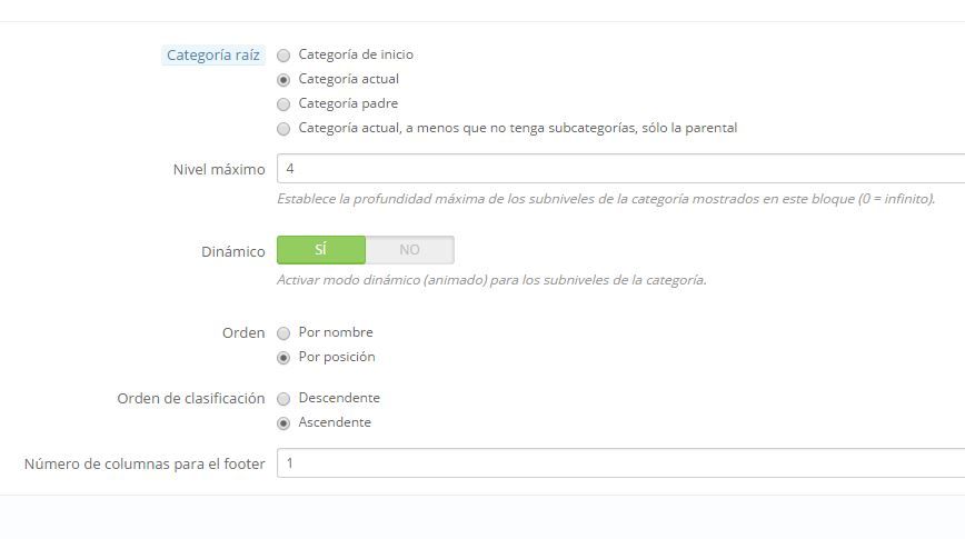

Hola Julen, he reinstalado el módulo de "bloque de categorías" y ahora me coge la imagen, pero sigue sin mostrarla en la página web.
Adjunto una imagen con los parámetros que tengo en el bloque de categorías por si sirve de referencia

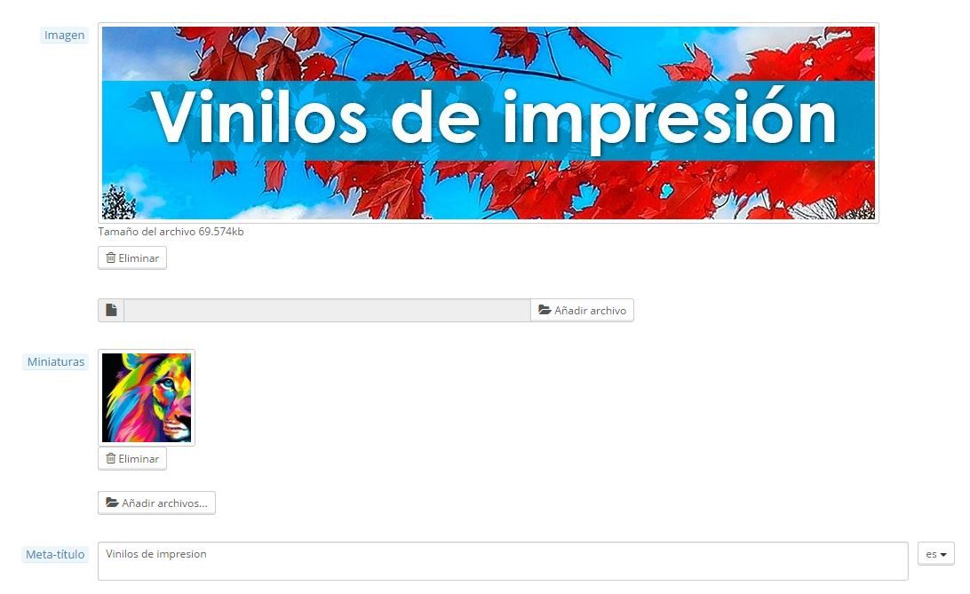

Prueba añadiendo las imágenes en la siguiente pestaña (Imagen) y comprueba nuevamente si se muestran.

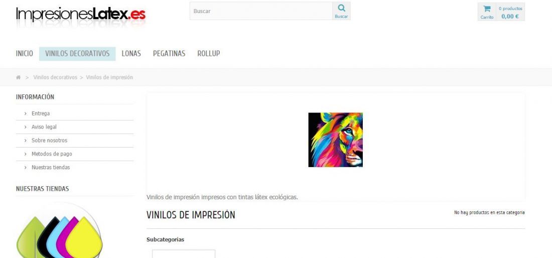

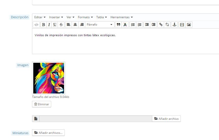

Hola Julen, he estado haciendo pruebas con las indicaciones que me has puesto y ahora sí carga una imagen, pero en este caso carga la imagen del baner superior de la sección y no la imagen en miniatura.
Adjunto 2 imágenes para mayor comprensión.

Hola Ariel,
Debajo de la foto que has cargado (la del banner) tienes la opción "eliminar". Elimina la foto, y añade la imagen que quieres mostrar. Tienes que agregarla en el campo "imagen", el campo "miniaturas" déjalo vació.
Respondido : 08/04/2015 3:09 pm
Ariel Humberto
Respuestas: 19

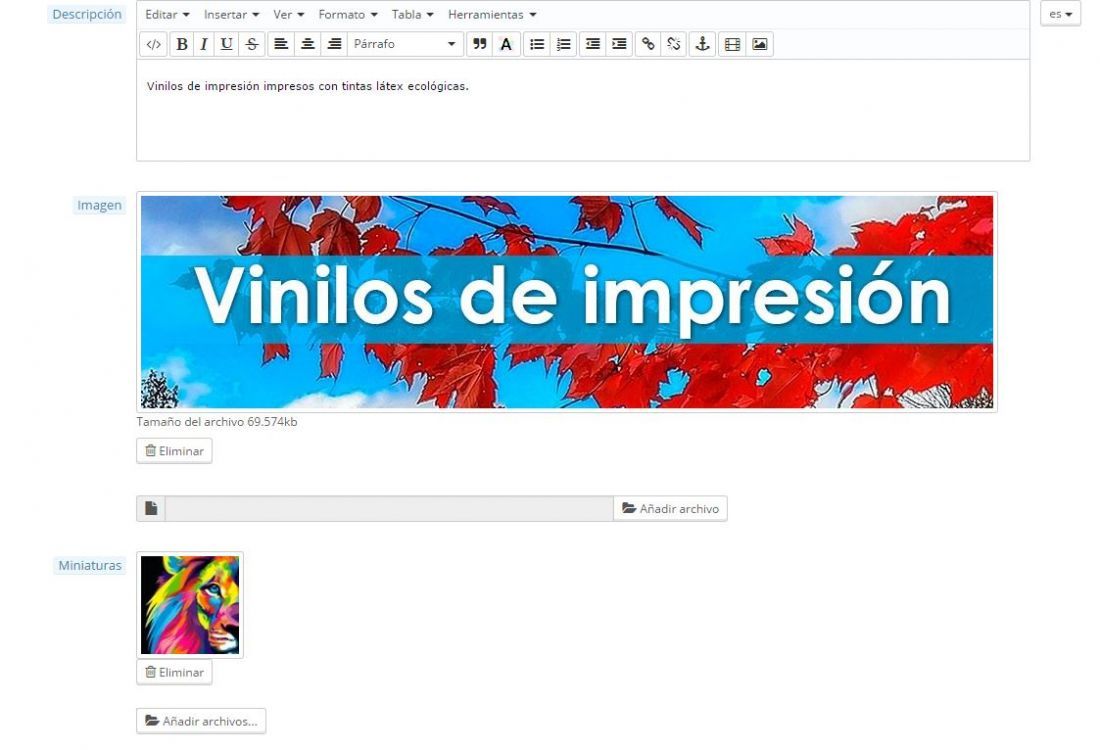

Hola Julen, haciéndolo de esa forma, me muestra en el banner superior la imagen en miniatura, cuadrada, que ahi nos gustaría tener un banner y no una imagen cuadrada y además en la miniatura de esa sección curiosamente sigue saliendo la imagen que tenia anterior, pese a que ya está eliminada.

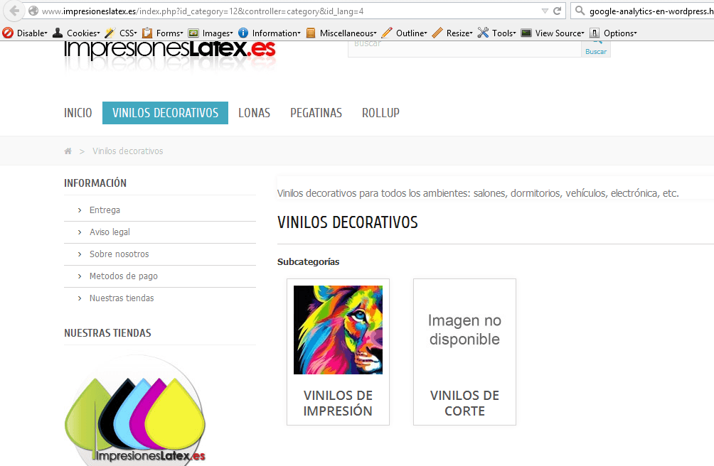

Julen
Respuestas: 2894
He accedido al sitio web indicado y lo visualizo correctamente:

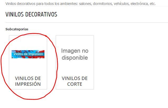

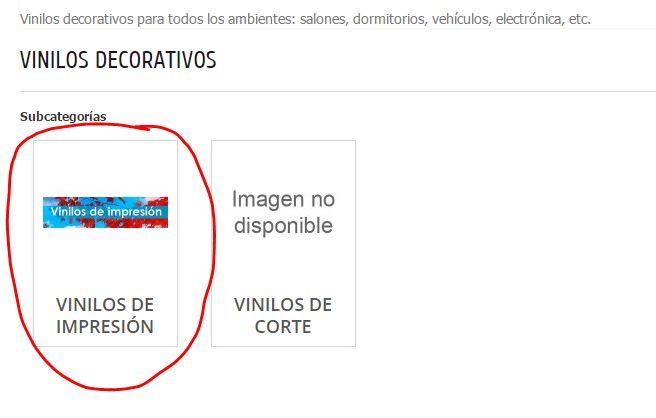

Hola Julen, mi problema es que la imagen que me muestra en la miniatura es la que subo como imagen para el banner superior y la que pongo como imagen en miniatura no aparece en ningún sitio.
Podría ser un error de programación o de vuestro servidor?
En estos archivos adjuntos puedes ver lo que te comento:

HOla
Esto es un tema de la plantilla , es decir la plantilla no esta llamando a la miniatura que has definido, de hecho por defecto la plantilla base de prestashop igualmente no realiza este proceso y como Himalia esta basada en la plantilal por defecto de prestashop hereda este comportamiento
Cambiar esto requiere programación, lo más rapido es no mostrar las sucategorías o mejorar el aspecto

Muchas gracias, continué probando, y la solución mas efectiva fue cambiar la miniatura generada en el ftp, estaría bueno que no cierren el tema por si alguien sabe si tocando algo de la base de datos o modificando el código de algún archivo se soluciona, hace un tiempo me paso con el mail que no podía cambiarlo y era una entrada duplicada en mysql. Yo seguire buscando en google y si lo resuelvo lo pongo aquí. Muchas gracias por la atención y predisposición a ayudar, muy satisfecho con webempresa. Un saludo
