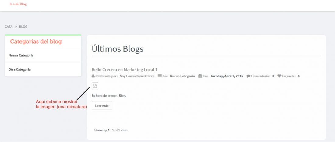

Me gustaria saber por qué no se muestran las imagenes en los articulos del Blog: no muestra ni la miniatura ni la imagen cuando se abre el articulo.
La imagen si queda cuando la ingreso en la elaboracion del articulo, incluso puedo ver los archivos que se generan en la respectiva carpeta.
Envio capturas.

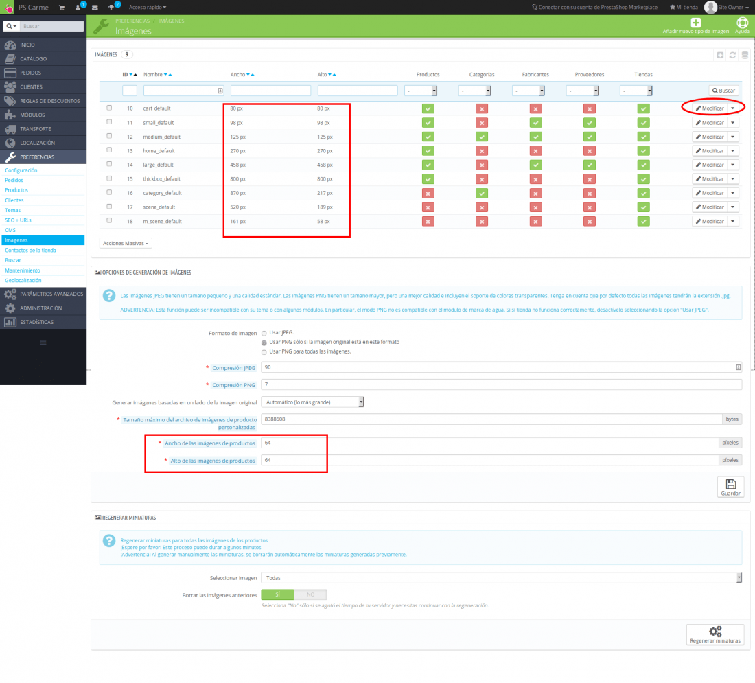

Respecto a los tamaños de las miniaturas que se generan, los puedes modificar en Preferencias -> Imágenes aunque normalmente con los valores por defecto ya está optimizado para la plantilla.

El blog que tienes es del propio tema, puedes probar a cambiarlo:
