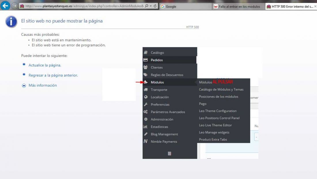

Buenas cuando entre a los módulos me aparece esto.
Causas más probables:
•El sitio web está en mantenimiento.
•El sitio web tiene un error de programación.

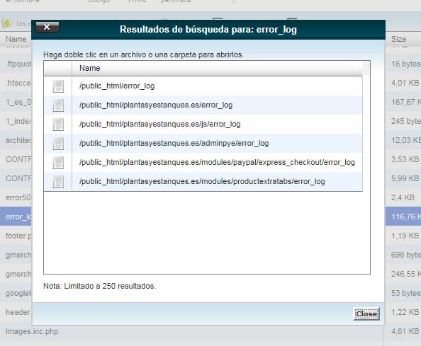

Verifica si se ha generado algún fichero error_log y envíanos las ultimas lineas para revisarlo:
https://www.webempresa.com/blog/que-es-un-error-500-y-como-localizarlo-en-nuestra-web.html

Buenas
Me podrían indicar que fichero tengo que revisar y que hacer para arreglarlo.
Respondido : 01/12/2016 2:07 am
Si tu web se encuentra dentro de un directorio como se ve en la captura, tendrias que enviarnos las ultimas lineas ultimas lineas del segundo fichero.
Respondido : 01/12/2016 2:53 am
Rufino
Respuestas: 549
[29-Nov-2016 19:01:55 Europe/Madrid] PHP Fatal error: Out of memory (allocated 69468160) (tried to allocate 122880 bytes) in /home/laespada/public_html/plantasyestanques.es/themes/leostyl/modules/sendinblue/translations/es.php on line 131

Verifico que tienes problemas de memoria pero no son errores actuales.
El problema se te presenta al ingresar al apartado módulos o cuando ingresas a un modulo el error aparece?
Es posible que nos envíes una captura?
Respondido : 01/12/2016 4:50 am

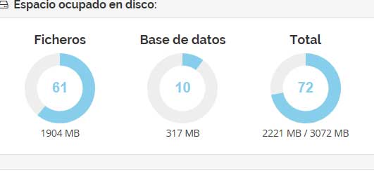

Comprueba que no tengas problemas de recursos en el servidor ( Espacio en disco ) y que no tengas archivos o carpetas con permisos inseguros.
.- Accede a tu cPanel y revisa el consumo de disco, comprueba si tienes archivos que puedas descargar a tu equipo como puedan ser copias de seguridad, los descargas y eliminas de tu cuenta de hosting.
Respondido : 01/12/2016 10:09 am
Rufino
Respuestas: 549
Buenas ya que limpiado parte del servidor pero tengo el mismo problema. No me deja entrar en los módulos

Ahora me aparece este texto:
Internal Server Error
The server encountered an internal error or misconfiguration and was unable to complete your request.
Please contact the server administrator, webmaster@plantasyestanques.plantasygambas.es and inform them of the time the error occurred, and anything you might have done that may have caused the error.
More information about this error may be available in the server error log.
Additionally, a 500 Internal Server Error error was encountered while trying to use an ErrorDocument to handle the request.
