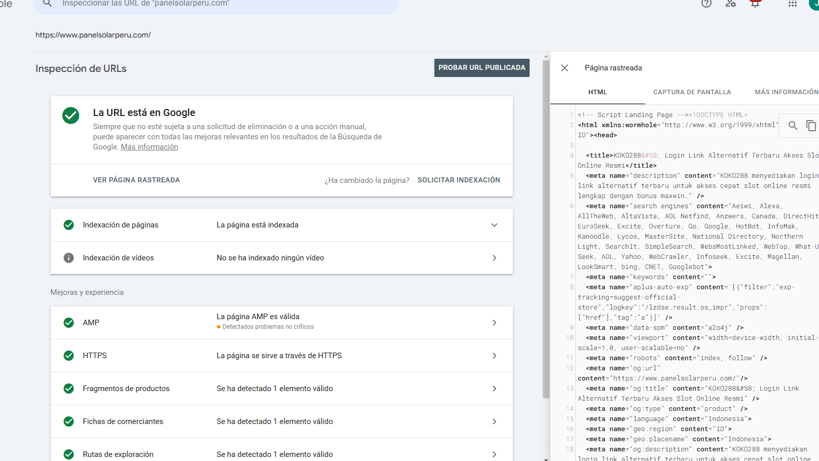

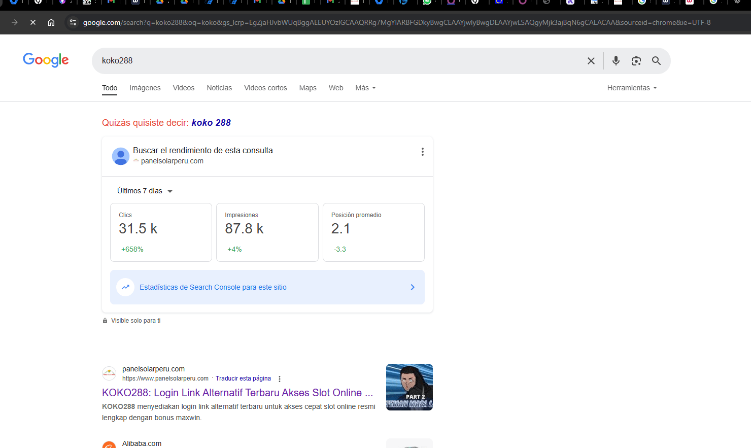

Hola, hace poco sufri un hackeo general, le di en restauracion de back-up y se soluciono, cambie todas mis contraseñas formatee computadoras etc, pero despues de un par de dias google volvio a indexar un enlace como que no es mio
SEARCH CONSOLE

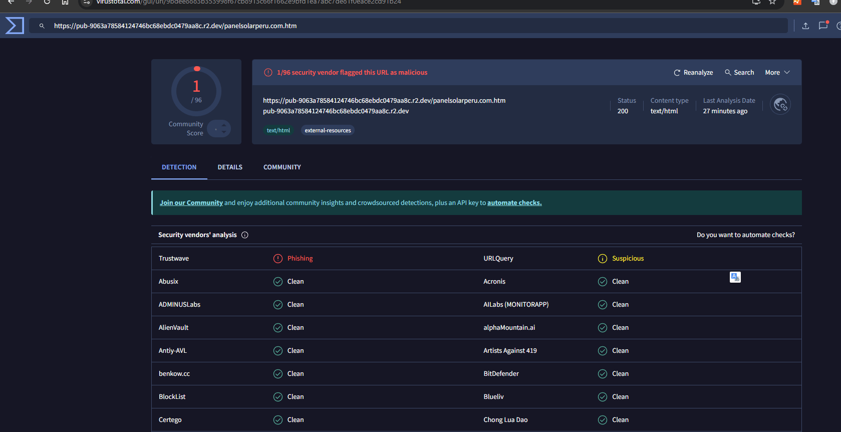

segun realizo una busqueda y manda este link  https://pub-9063a78584124746bc68ebdc0479aa8c.r2.dev/panelsolarperu.com.htm  me figura este link cuanto doy en escannear ( no lo habran creoq ue es virus )
segun veo la parte de  seo esta bien
SEO
como podria limpiarlo apra que no siga pasando

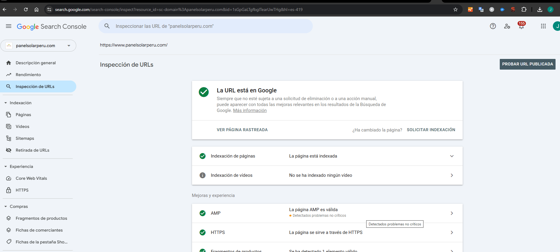

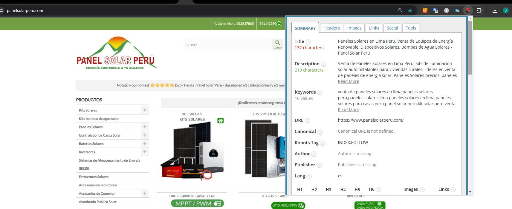

@bruno-vichetti si ya estaba solucionado pero en la ultima indexacion de google comenzo a figurar lo mismo
cuando ingreso al search console me figura en AMP el link enviado como se realiza ese cambio en la web no es el index?
en el sitemap no me figura nada del link
Esta publicación ha sido modificada el hace 1 año por Jimmy Josue

Hola Jimmy,

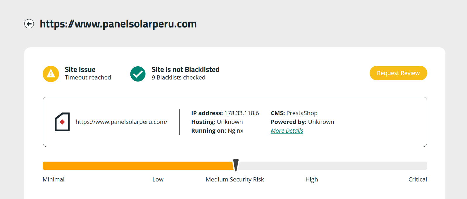

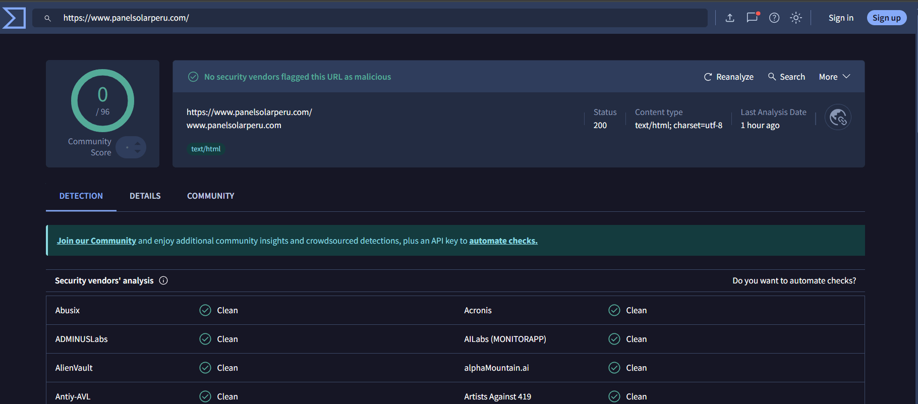

Gracias por la captura, en este caso puede seguir tratándose de un falso positivo, ya que he revisado tu sitio desde Sucuri y VirusTotal y ya no figura el enlace malicioso

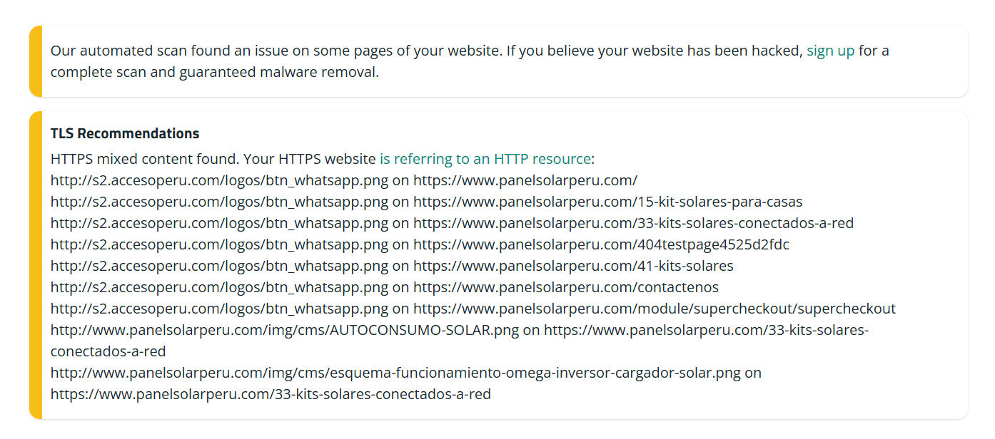

Si bien desde Sucuri marca una alerta en amarillo, es que ha detectado que en algunas paginas parece que hay contenido mixto sin embargo esto no es un error fatal ni esta asociado directamente con el hackeo ni el enlace malicioso
Diría que le des un tiempo prudencial a la web de terminar de indexar y evalúes su comportamiento por si se manifiesta alguna secuela del ataque
