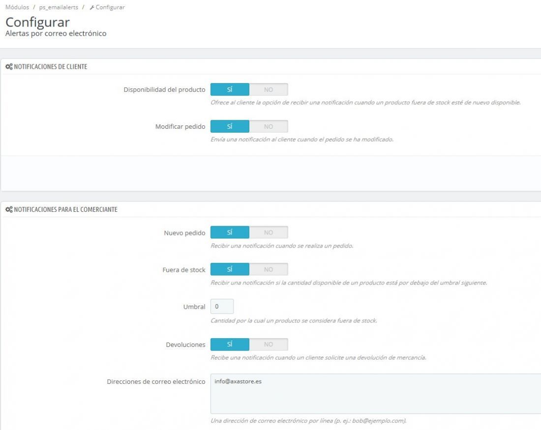

El módulo mail alerts es el que genera ese correo de aviso, tienes que tener configurado el correo del mismo dominio es decir ventas@tu_dominio.com
Si puedes adjuntar una captura de la configuración del módulo nos sería de utilidad.

Te adjunto la configuración no obstante.
Gracias de nuevo
