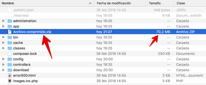

Los seleccionas y con la funcionalidad de compresión asociada a una acción con el botón derecho de tu ratón haz clic en “Comprimir” o “Crear archivo comprimido” (puede variar la acción dependiendo de tu sistema operativo).
Obtendras un archivo nombre-del-archivo.zip con un peso aproximado de 70 MB.

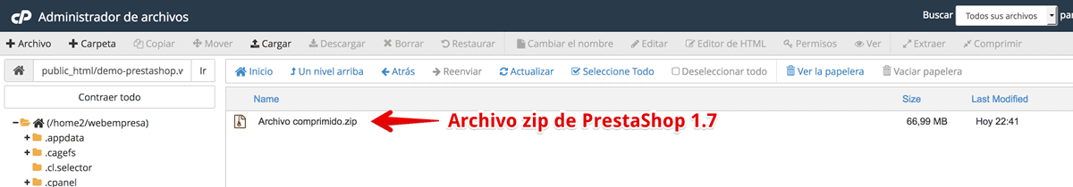

Este archivo zip es el que debes subir al Hosting, a la carpeta destino donde vayas a poner en funcionamiento la Tienda.
Accedes a tu WePanel, Archivos y desde el Administrador de Archivos navegas primero hasta la carpeta destino de la web, supongamos que sera /public_html/ps1730. Un vez situado en esta carpeta utiliza la opción Cargar de tu Administrador de Archivos o File Manager.
Subir archivo zip al Hosting
Haz clic en la imagen para ampliarla
Seleccionas el archivo en tu ordenador y lo subes al Hosting en formato comprimido zip. (Es más rápido subir un solo archivo zip que cientos de archivos sueltos).
Verifica en el Hosting, en la carpeta de destino, que tienes el archivo zip cargado.

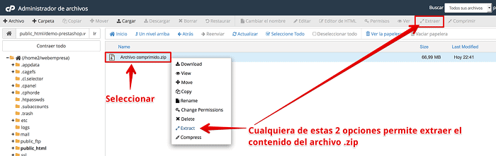

El siguiente paso es extraer el contenido del archivo zip en la carpeta donde lo has subido, para que sea visible la estructura de archivos y carpetas de PrestaShop 1.7 que estás trasladando al Hosting.
Selecciona el archivo .zip y con el botón derecho (menú contextual) escoge la opción Extraer (Extract) para descomprimirlo en la misma carpeta en la que se encuentra.
Extraer archivo zip en el Hosting

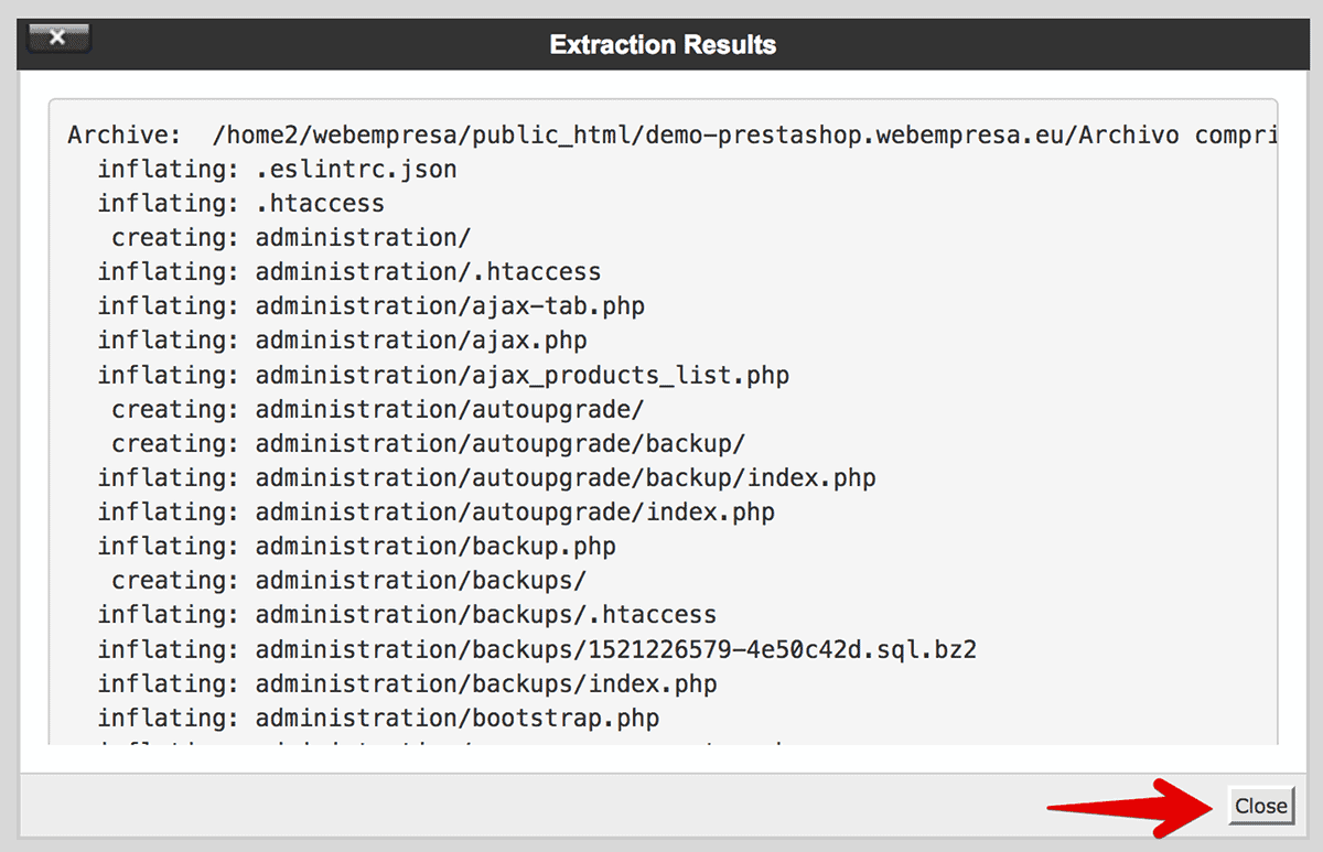

Se abre una ventana modal indicando la ruta de la carpeta que debes dejar tal cual aparece. Haz clic en el botón inferior de esa ventana Extract File(s) y espera que finalice.
Una vez se completa el proceso verás una ventana informativa con el registro de resultados (log).
Log dse extracción

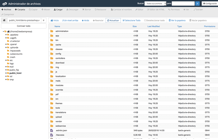

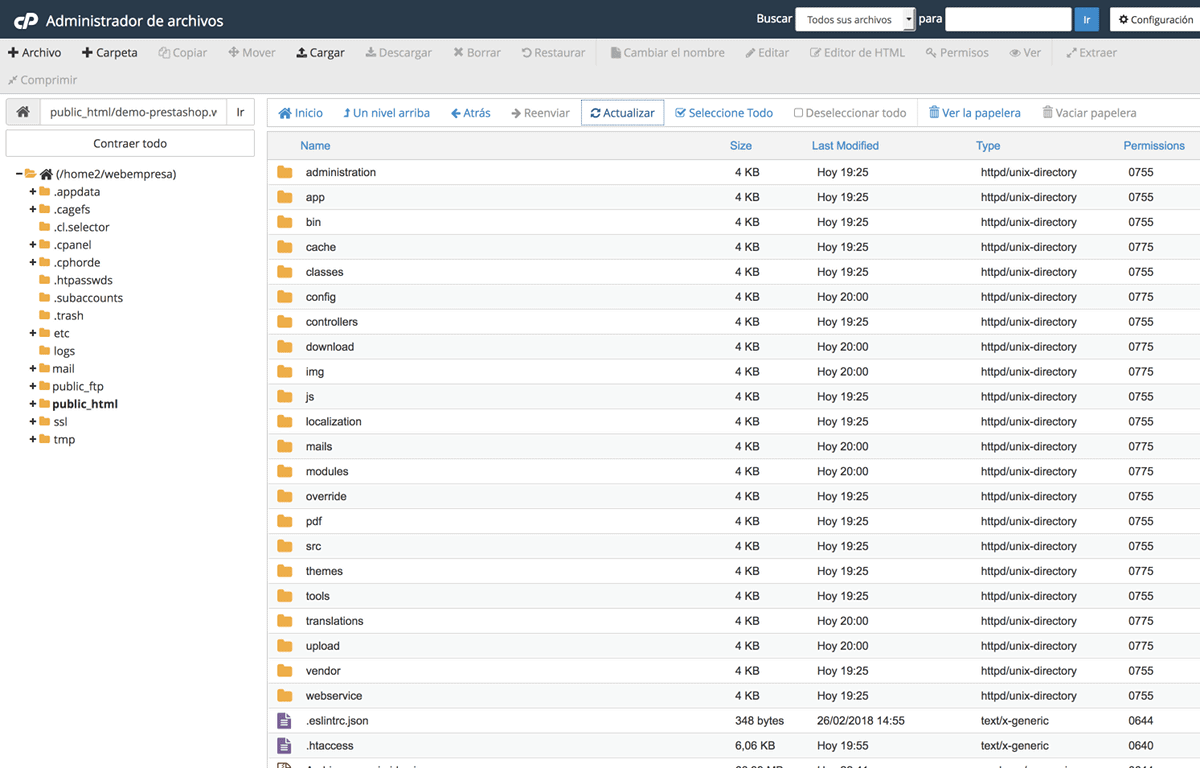

Ahora haz clic en la opción del menú superior de segundo nivel del Administrador de Archivos, llamada Actualizar.
Actualizar
Esto dará como resultado la recarga de la página del filemanager y podrás ver entonces la estructura de archivos y carpetas de la instalación de PrestaShop que tenías en tu ordenador.
Archivos y carpetas

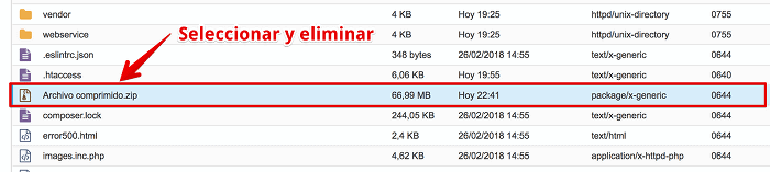

Selecciona el archivo zip que subiste comprimido que no es necesario en el Hosting y eliminalo para liberar espacio.
Eliminar archivo zip del Hosting
No olvides marcar la casilla Evite la basura y elimine permanentemente los archivos de la ventana modal de eliminación que se abre para confirmar el borrado. Si no la marcas estarás dejando el archivo en la Papelera del Hosting ocupando espacio.
