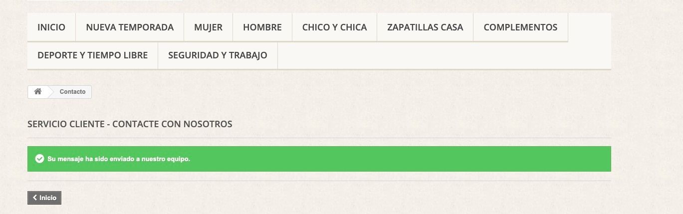

Bueno de todas formas le pedí a un compañero que hosting que modificara el submit del archivo contact-form por lo siguiente:
 <div class="submit">
<input type="text" name="url" value="" class="hidden" />
<button type="submit" name="submitMessage" id="submitMessage" class="button btn btn-outline button-medium"><span>{l s='Send'}</span></button>
</div>
y veo que manda las consultas:
screenshot www.calzadosdavid.com 2020.11.10 14 04 02 (1)
Respondido : 10/11/2020 1:08 pm
Respuestas: 310
Gracias Pepe, pero hice lo que me indicó Jhon Marreros justo un mensaje anterior, y funcionó, ahora ya no sabemos porqué ha funcionado, si por el cambio de tema o por el ajuste de tu compañero.

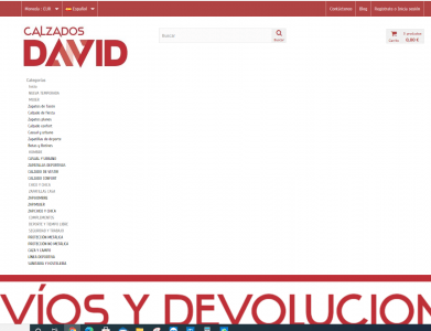

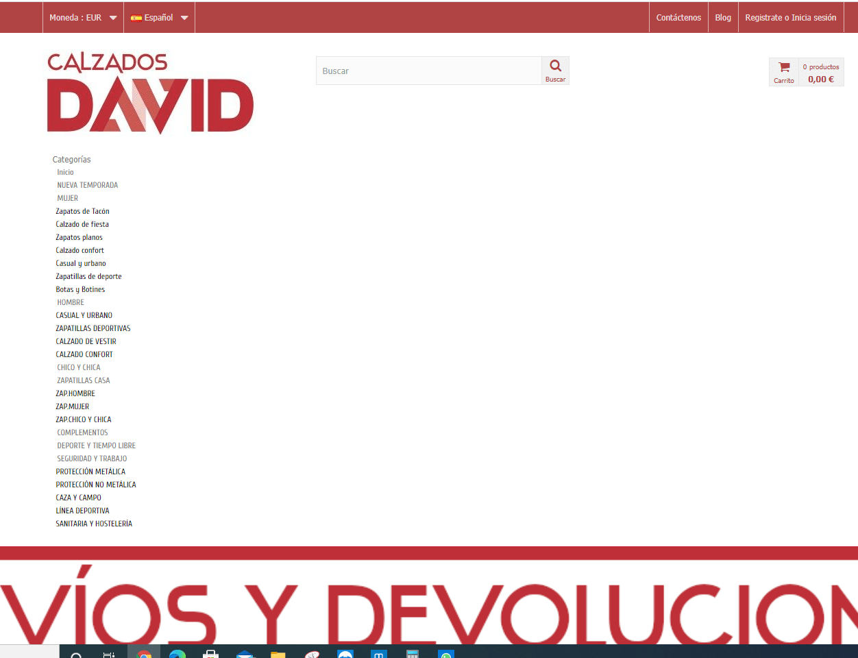

He intentado volver al tema Himalia, porque no me gusta como se ajusta en móviles, pero me modifica el menú principal de la manera que te indico en la imagen, con lo cual he dejado el tema default-bootstrap hasta ver si se puede arreglar el menú que había anteriormente.
Menú desúpues de cambio de tema
Respondido : 10/11/2020 2:43 pm
Es posible que se haya corregido por la modificación que te comentó Pepe.
Si volviste al tema anterior y se desconfiguró, revisa desde Parámetros Avanzados, rendimiento, prueba limpiar la cache smarty.
O prueba deshabilitarla temporalmente y verifica si te sucede lo mismo, también puedes desactivar otros parámetros de optimización CCC
Respondido : 10/11/2020 4:42 pm
