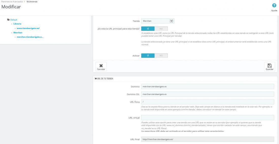

Tras varios problemas con el prestashop 1.6.1.1, decidí comenzar todo de nuevo e instalar el prestashop 1.7.2.5 para probar si este solucionaba mis problemas.
Lo instalé, con el php 7.0, lo puse en mantenimiento, añadí el logo y fui directa a la Multitienda que era lo que me interesaba.
Cree la multitienda, con dos tiendas cada una con su enlace.
merchan.tiendaarigato.es es un subdominio que se dirige a la misma carpeta de la web principal

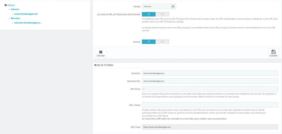

Ambos enlaces funcionan, pero al dirigirme a productos tendría que aparecer una lista desplegable que me dejase escoger a que tienda pertenecía cada uno, al no suceder fui a crear categorías para probar, siguió igual. Le di una categoría distinta a cada tienda, pero como podéis comprobar en las imágenes tras guardar ambas tienen la misma, ya no me deja escogerla como si no existiese. Si voy a las categorías tampoco puedo modificarla.
Acabo de empezar la instalación no puede ser que ya la tenga mal, no entiendo porque no funciona.
Espero que puedan ayudarme porque ya no sé que otras formas puedo probar.

Hola Tania,
En tu captura no veo errores de configuración 🙂
El problema está en que no has organizado bien el planteamiento de tus tiendas, me explico:
La opción Multitienda de Prestashop se realiza mas que nada para compartir los artículos, clientes, pedidos etc. en diferentes tiendas y no al revés como nos propones. Ten en cuenta que esto es el comportamiento por defecto de Prestashop.
En tu caso dado que quieres diferentes productos, categorías es que hicieras una instalación Prestashop por separado entre cada tienda y así, conseguirás lo que esperas.
Puedes instalar la segunda tienda desde usando el instalador de packs -> https://guias.webempresa.com/preguntas-frecuentes/instalar-una-web-pack-webempresa-nuevos-instaladores/
Recuerda que antes debes asignar a cada subtienda de tu tienda una ruta diferente ya que actualmente todas apuntarán a la misma que la del principal Prestashop.
¡Gracias!
