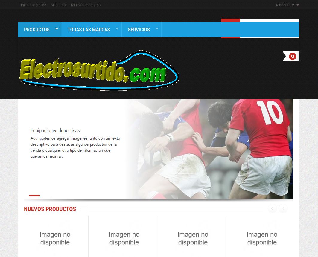

adjunto 2 archivos de captura. una es como esta ahora al activar el modulo de menu horizontal que mencione y que si ofrece algunas posibilidades mas

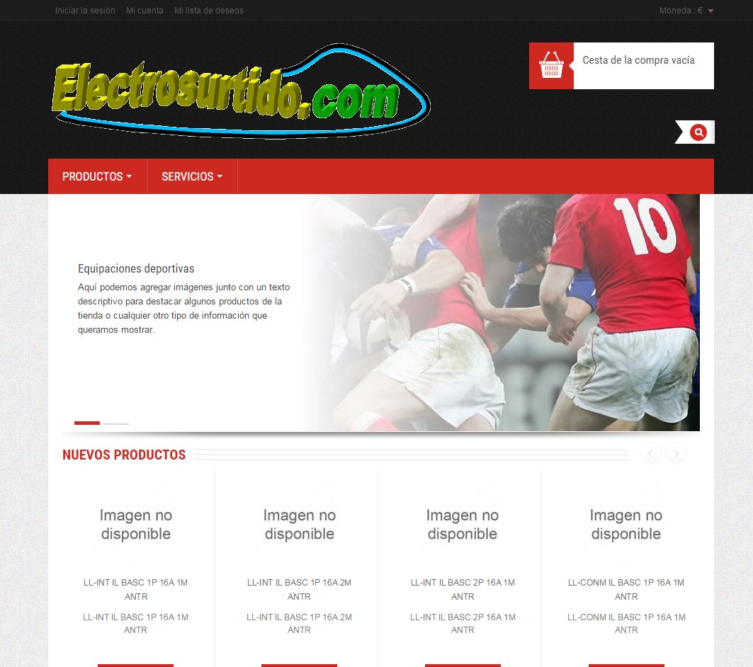

el otro es como deberia de quedar tanto en posicion como en color (similar al del modulo de menu horizontal que no ofrece esas posibilidades)

Da la sensación de que el módulo de menú no está colocado en el sitio correcto. Vete a Módulos->Posiciones de los módulos y asegúrate de que el módulo Menú Principal Inicio horizontal está asignado en la posición Header of pages.
Además, asegúrate de que de todos los módulos que hay en esta posición el módulo de menú es el último del listado. De no ser así lo puedes mover a esa posición usando las flechas que hay a la izquierda de su nombre.

de todas maneras, si no se puede mover, en esa captura se ve exactamente el apartado de "todas las marcas". ese es el apartado que no se como añadir al otro menu que viene por defecto "menu horizontal" el cual seria perfecto tanto en color como en situacion pero no se como añadir ese submenu de Todas las MArcas que si se puede añadir directamente con el otro modulo (lo cual no entiendo por que)

ese si que deja insertarlo porque es el que viene por defecto, tal y como comentas. Pero ese es precisamente el que no permite insertar el menu de "Todas las MArcas" o "Fabricantes" que es el motivo de mi post de ayuda.
el otro modulo, que se llama "Menú horizontal superior", si que permite incluir la opcion de "Todas las Marcas" o "Fabricantes" pero es que aparece en azul y arriba, y no permite incluirlo en el Header of pages.
