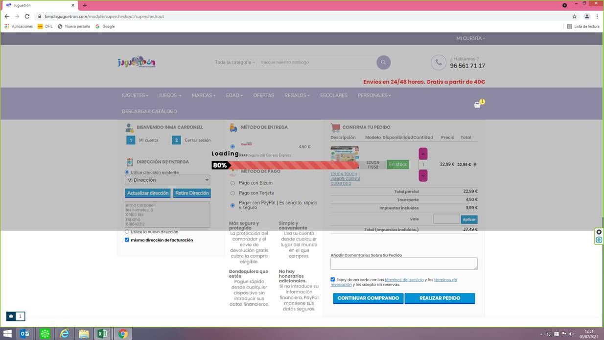

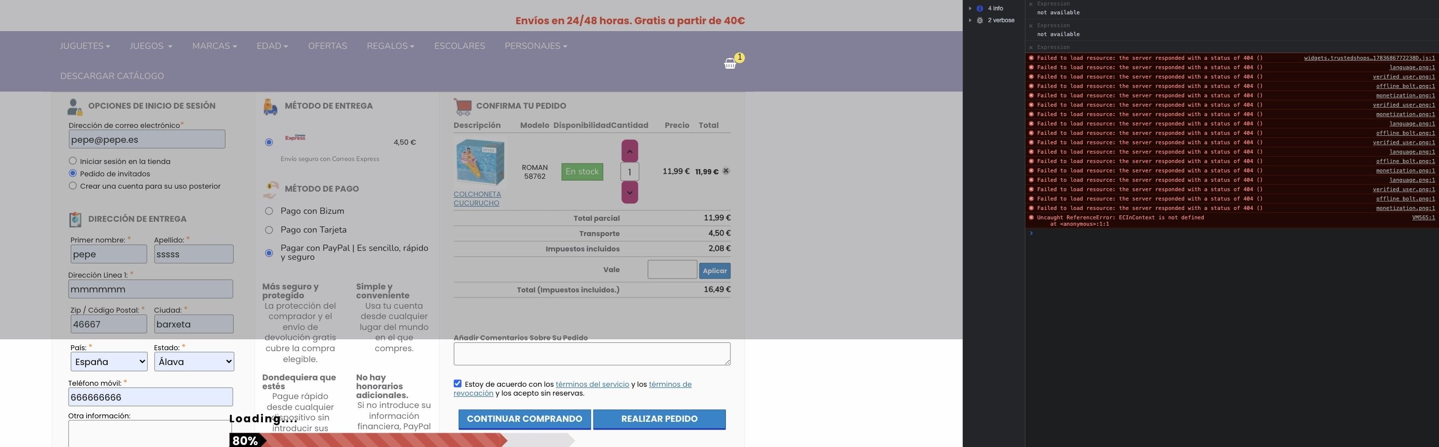

Ok veo que hay errores 404 que provienen del modulo supercheckout.
screenshot nimbus capture 2021.07.05 15 28 27
Prueba a desactivarlo o mejor renombra la carpeta que se encuentra dentro de módulos
Es posible, si es un traslado, que tengas que modificar algo en la configuración del plugin pero bueno prueba primero si desactivando/renombrar el módulo y revisar si la carga mejora.
Respondido : 05/07/2021 1:34 pm

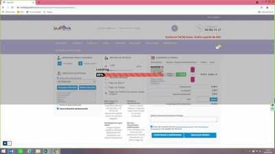

Verifica borrar la caché de tu navegador, he realizado una prueba de compra con los dos métodos de pagos activos y veo que ya carga de forma rápida te adjunto un video sobre la prueba que he realizado -> Contenido solo visible a usuarios registrados
Como te comenta Pepe es posible que el modulo que te mencionará estuviera causando el conflicto y al renombrarlo funcione de forma correcta la carga en el carrito
Verífica realiza la compra desde el navegador en incógnito y nos comentas como ha ido todo

Hola Carlos.
El problema esta en el modulo " supercheckout  ", lo que puedo ver es que si se desactiva obtendrás un error 404.
Vamos a probar una cosa:
.- Accede al administrador de archivos de cPanel.
.- Accede a la carpeta modules -> paypal
.- Edita el archivo paypal.php
.- Sobre la linea 840 tienes que tener el siguiente código:
 if (Tools::getValue('controller') == "order") {
.- Sustituye ese código por el siguiente:
if (Tools :: getValue ('controller') == "order" || Tools :: getValue ('controller') == "supercheckout") {
Revisa si con ese cambio se soluciona.
Nota: Recuerda descargar una copia del archivo antes de realizar la modificación.
Respondido : 06/07/2021 8:54 am
