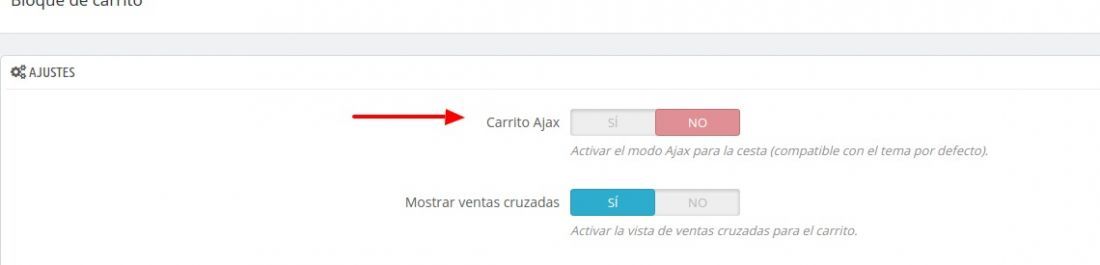

vamos a probar un par de cosas a ver si conseguimos encontrarlo:
.- Accede a Módulos -> Bloque carrito
.- Desactiva la opción Carrito Ajax
