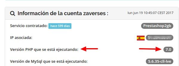

Hola Jose.
Le pedí a un técnico de hosting que cambiara tu versión de PHP y que instalara la version 7x.
Estoy revisando tu web y veo que carga bien con esa versión.
Tambien veo que esta utilizando el modulo de estadísticas de PrestaShop, esto provoca un alto consumo de recursos y puede afectar al funcionamiento de tu web.
Las estadísticas no tiene sentido tenerlas en la administración de prestashop ya que tienes la consola de google que te ofrece datos más fiables y muchos más datos de los que te puede ofrecer el módulo de prestashop.
Te recomendamos que deshabilites las estadísticas deshabilitando el módulo 'Explotación de datos para las estadísticas' en el apartado 'Módulos' del panel de administración de tu PrestaShop.
Comprueba si después de estos cambios sigues teniendo el problema.
Seguiré comprobando durante toda la maña el funcionamiento de tu web y pedí que monitorizen la web durante toda la mañana para comprobar el correcto funcionamiento.
Respondido : 19/06/2017 11:01 am

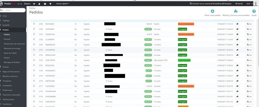

 Jose
Respuestas: 70
Estupendo Pepe, lo borré antes de responderte en la anterior respuesta. Te adjunto dos capturas para que veas el id del pedido cuando falla y cuando es correcto, cuando nos da el error nos genera un id alrededor del numero 700 y cuando no falla continua por donde va, el 2700 y pico. Gracias de nuevo,
Respondido : 19/06/2017 11:16 am

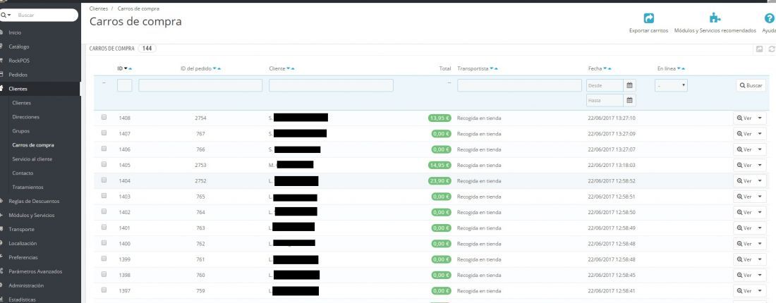

 Jose
Respuestas: 70
Hola Pepe,
Te adjunto una captura en la que se ve claramente lo que te he estado comentado que creemos que es el problema, en esta puedes ver que la id del pedido cuando falla (0,00€) es muy inferior y diferente a cuando no falla, como puedes ver entre la ID 1408 y 1406, que es el mismo pedido de un cliente, uno fallando y el otro no. Creemos que ahí puede estar el problema pero no sabemos solucionarlo. Gracias,
Respondido : 22/06/2017 1:56 pm
