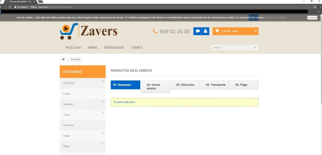

Respuestas: 70
Desde hace un tiempo llevamos experimentando problemas en los carritos, estos se producen de forma "aleatoria" y nos encontramos que se puede hacer un pedido sin problema alguno o que el carrito aparece vacío. Hemos probado todo lo que se comenta en otros hilos pero nada que ver, no damos con la solución acertada...
Para que os hagáis una idea, excepto lo del autoincremento de los carros en la BBDD de este hilo, lo hemos hecho todo: https://www.webempresa.com/foro/41-Preguntas-sobre-PrestaShop/153943-Carrito-Vac%C3%ADo-en-Proceso-de-Compra.html
Pasa como comento de forma aleatoria, da igual que tengamos o no la caché activa, vacía, llena, sea desde móvil o desde PC, sea desde las secciones destacados o desde la página de producto en sí...
Os dejo un video a continuación de una prueba que hemos realizado
https://vid.me/Kk2u
Estoy casi convencido que ha de ser un tema de cookies pero no damos con el problema..a ver si podéis echarnos una mano porque últimamente es como jugar a la ruleta rusa, nunca sabes cuando te va a funcionar.

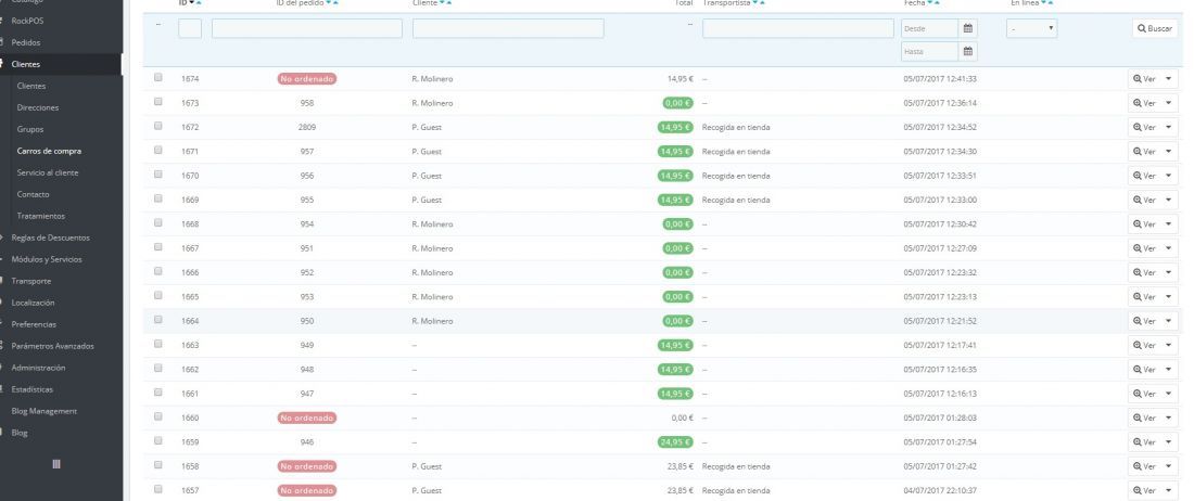

 Jose
Respuestas: 70
Hola Pepe,
Hemos visto que has hecho un pedido de prueba, y por lo que vemos uno te ha funcionado y otro te ha dado el error, te dejo en adjunto la captura de tus 2 pedidos, y que veas como en el que falla pasa lo de la ID más baja. Gracias,

Buenas Pepe,
Has dado con alguna solución? Estamos desesperado porque cada vez pasa más a menudo, ahora mismo un cliente ha intentado añadir un producto más de 7 veces seguidas y ha tenido que llamarnos para que se lo generemos, adjunto captura, como siempre los 9XX son fallidos. Gracias,
Respondido : 05/07/2017 12:46 pm

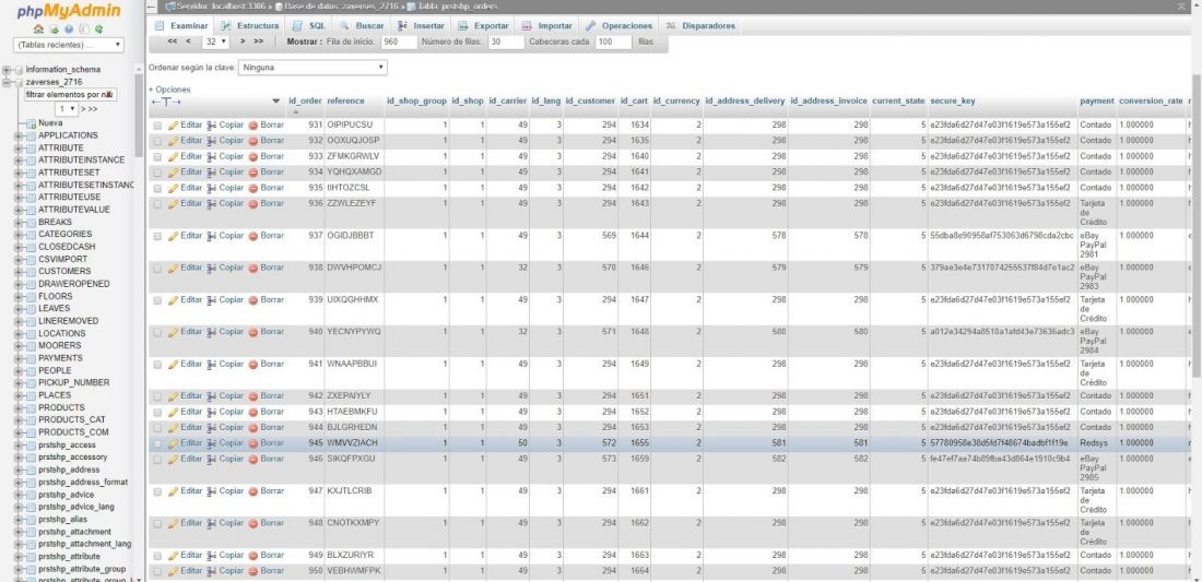

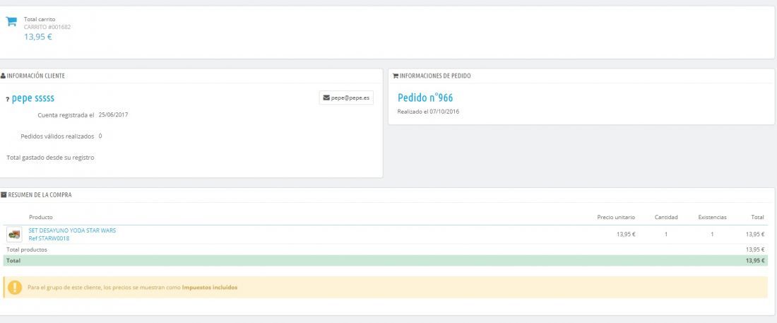

 Jose
Respuestas: 70
Vemos que estás probando a añadir al carrito Pepe, te adjunto una captura de tu ultima orden, fíjate en la fecha del pedido, verás que es la fecha del pedido 966 original, ya que en realidad vamos por el 2900, pero te ha asignado un 9XX, por si te sirve de ayuda para reducir el origen del problema. Gracias por el esfuerzo.
PD: Además revisando la base de datos, te adjunto una captura donde se puede apreciar el problema, una orden de fallo como la 945 tiene asignado un carro actual como es el 1655, pero los datos de la tupla son los de la orden 945 original, tanto precio como fecha, por si esto te sirve de guía para ayudarnos.
Respondido : 05/07/2017 1:11 pm
