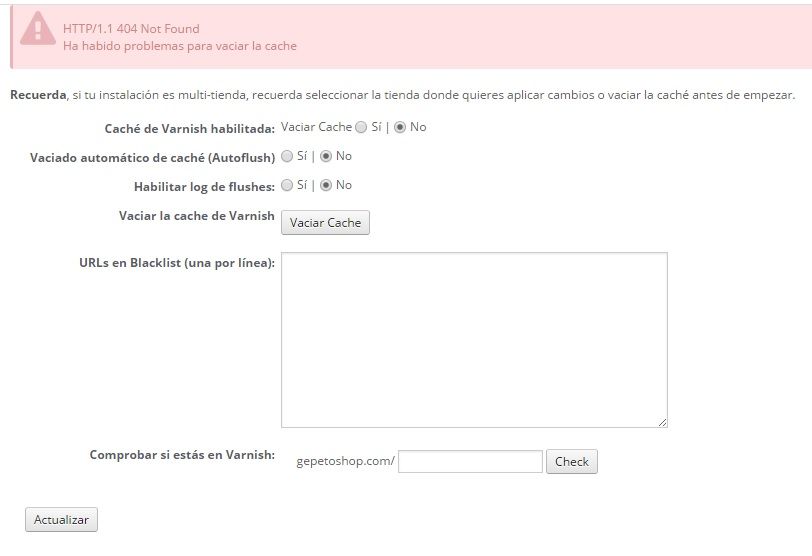

Te adjunto una captura con un mensaje de error al tratar de guardar la configuración (será porque esta deshabilitado), ya que en teoría me la habilitaron y deshabilitaron tus compañeros de administración del hosting. Ahora se supone que esta desactivada (antes lo estaba también), por ese motivo, cuando le doy a guardar algo en las opciones del módulo me sale el mensaje rojo de arriba. El módulo lo tenía desactivado, pero lo he vuelto a activar según indica el manual que me has pasado, pero internamente, la caché en el hosting esta deshabilitado, ya que se lo dije a tus compañeros, porque creía que era el causante de este problema. Aunque ahora ya no se que puede ser la causa.

Si has seguido los pasos para desactivar Magic Cache entonces no deberías tener problemas, el error que te aparece posiblemente porque ya no tienes archivos de cache y no lo encuentra.
