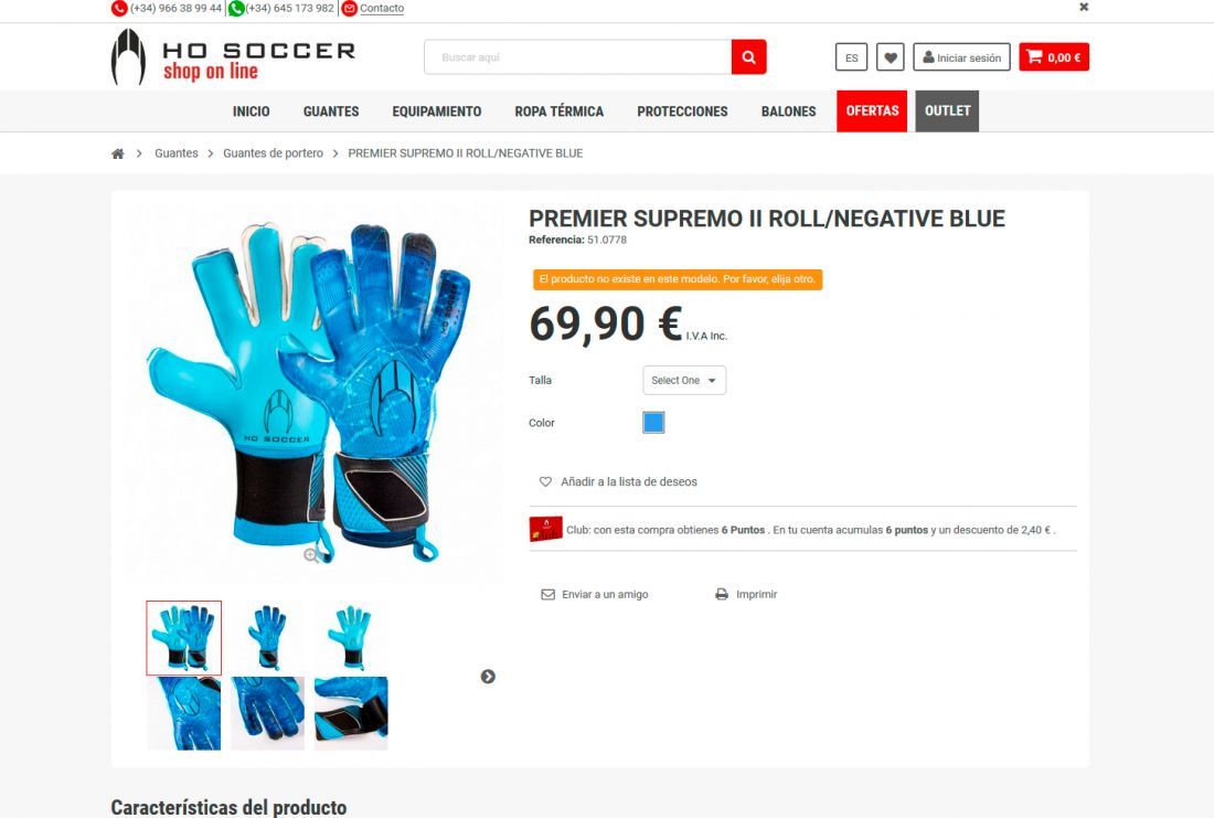

El problema que me está dando esto, es que cuando lo pongo y entro en cualquier producto me trascota la galería de imágenes (imagen adjunta) y por otro lado me sale el mensaje con fondo naranja, el cual no quiero que salta por que con poner en el select "Selecciona talla " se da por sabido.

Ya he activado de nuevo los cambios. Fíjate sobre todo que cuando entremos, la galería de imágenes sale mal. Selecciona cualquier talla y verás como se pone bien. Lo del mensaje sería un mal menos, ya que lo que necesito es que la gente se vea obligada a seleccionar una talla, porque tenemos muchos problemas con eso.

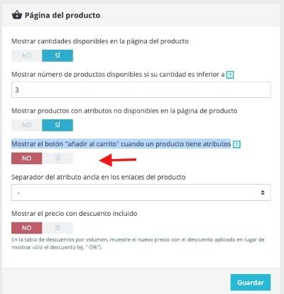

Si lo único que quieres es que el cliente tenga que elegir una variación cuando el producto sea variable:
.- Accede a Configuración -> Parámetros de la tienda -> Configuración de productos.
.- Selecciona " NO " en la opción " Mostrar el botón añadir al carrito cuando un producto tiene atributos "
Con eso obligadas al usuario a tener que elegir una opción antes de poder comprar el producto.

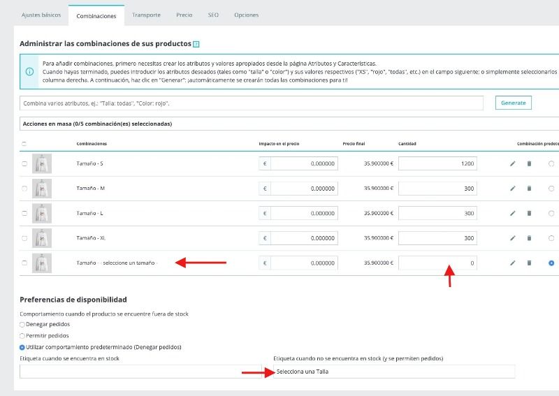

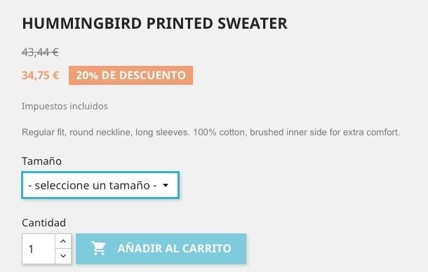

Puedes añadir una variación que sea por ejemplo " seleccione una talla " sin stock y poner esa variación por defecto.
En el mensaje del producto cuando no hay stock puedes poner " Selecciona una Talla "

Si, esta solución ya la había valorado. Lo que pasa es que ahora mismo tenemos muchísimas referencias y habría que ir una por una. La solución que he implementado me funciona perfectamente (es la que he indicado en un mensaje anterior, el modificar el archivo productos.tpl) El único problema que tengo y que no le encuentro sentido, es que cuando entramos la galería de fotos del producto se descuadra. Puedes entrar aquí y lo ves:
No le encuentro el sentido porque cuando he modificado el archivo productos.tpl (con el código que puedes ver más arriba) no afecta en nada, en principio a esa parte. Es más, si una vez que entras, seleccionas una talla se pone bien.

El problema es que los atributos estan asociados a las imágenes, al crear un atributo artificial el código por defecto de PrestaShop no encuentra asociaciones y muestra todas las imágenes. Teóricamente algo que podría funcionar es ocultar toda la galería por javascript sólo al cargar la página.
