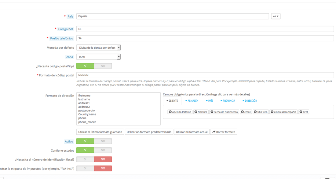

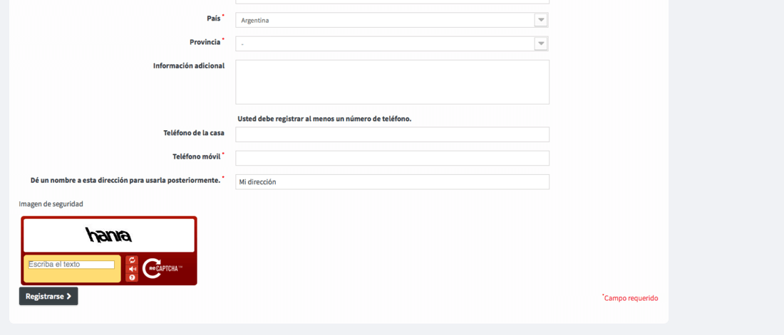

Los clientes no pueden completar el registro: les indica un eror: falta el dni, a pesar de no estar configurado para pedir tal dato. Me he dado cuenta que no puedo modificar el pedido de datos el: LOCALIZACION>Paises.
Adjunto unas imagene sde pantalla del error y de la planilla de recabado de datos, h eintentado agregarle el campo dni pero tampoco lo toma

Para solucionar el problema, por favor ve a Localización -> Paises -> Pinchamos para modificar España. Una vez que cargue, debe meter en ese campo solos los requeridos y quitar aquellos que no aparezcan en los campos del formulario desactivando las casillas oportunas.
Sobre todo, revisa que no la tienes indicada ya que de lo contrario, será requerido a la hora de registrarse.

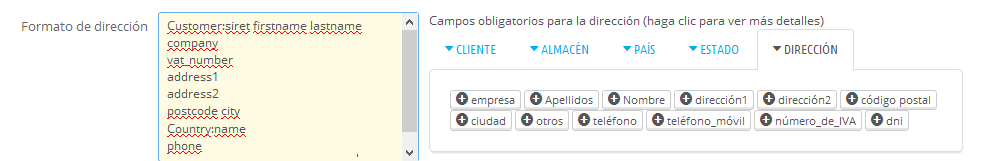

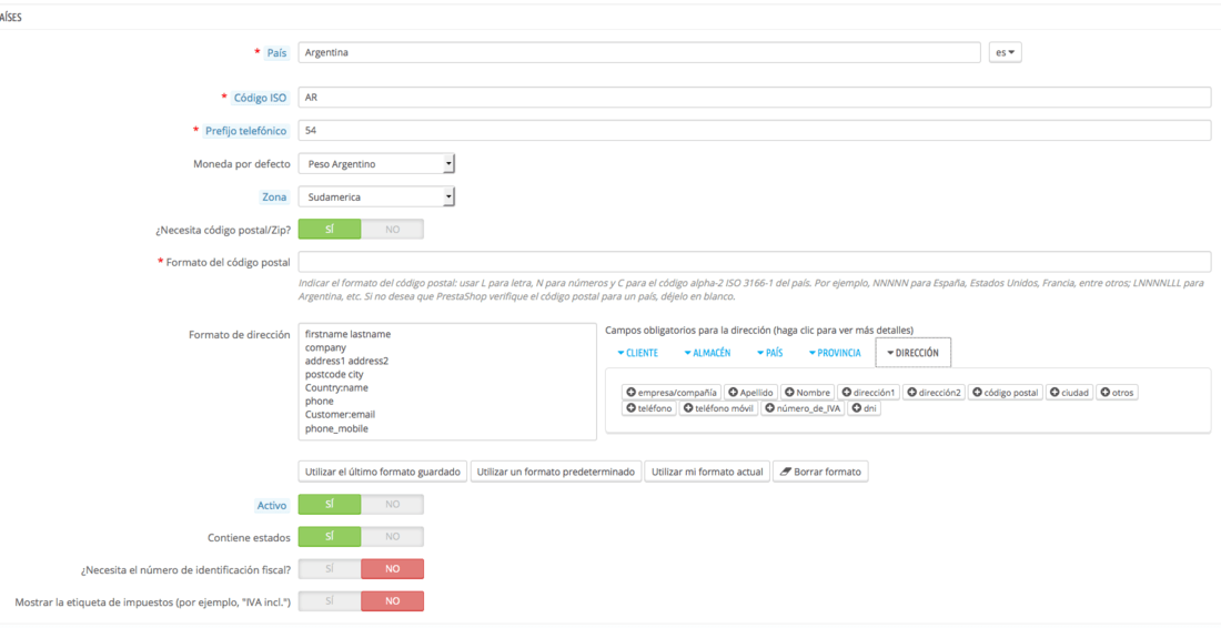

adjunto una foto de pantalla de los seteos de Argentina y España los dos únicos paises que tengo habilitados, como verás no hay correspondencia entre los campos habilitados y los mostrados en la planilla que debe llenar el cliente para registrarse. Puede haber otros seteos que estén prevaleciendo sobre los de Localización?

Lo he probado pero sigue igual, me pide un DNI, que en los settinggs no se pide (también he probado pedirlo, pero no aparece en los campos). lo estraño es que nada se ha modificado en el site salvo cambiar precios y productos, y antes funcionaba. Por este problema he caído en la cuenta que los campos parecen ser determinados en otro lugar no en Localización>paises. Desde que lo instalé no se hicieron updates sigo con el 1.6.0.6. Donde ouedo buscar, probar
EDITO: por si ayuda. Cambiando en Preferencias> Clientes: el tipo de proceso de registración a "sólo creación cuenta". no da el error y permite el registro (el problema es que necesitamos la dirección. En donde está situado aparentemente el pedido de DNI que genera el error)

Tiempo sin contactarme contigo, Modificaciones o meter manito,no que yo recuerde, pasa que llegamos a un estado cómodo con el funcionamiento del site, y nos abocamos al negocio en si. De todas formas creo que hallé una solución que puede funcionar. Yo tenia deshabilitada la opción "necesita código fiscal", parece que engloba también el DNI que acá en Argentina es un documento de identidad (pero no una clave fiscal). Hice una prueba, lo active y funcionó, si es posible dejemos en stand by este tema y para mañana tendre hechas suficientes pruebas como para estar seguro, gracias
Luis
EDITO: Dejé habilitada la opcion "necesita código fiscal". Edité la leyenda "Identificación Fiscal" que auyenta a todos los que pensaban registrase y seguiremos funcionando así. Hasta que localice done anular la obligación del dni. Tema solucionado, muchas gracias a todos
