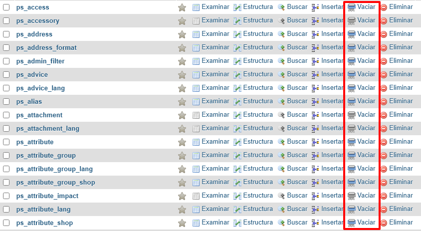

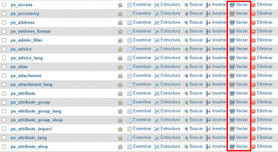

En este caso este tipo de dato se guarda para brindar estadisticas directamente dentro del prestashop, por lo que si no deseas conservar estos datos puedes eliminarlos mediante una limpieza en la base de datos, primeramente debes realizar una copia de tu base de datos, puedes seguir esta guia → https://www.webempresa.com/blog/copias-de-seguridad-desde-el-panel-de-hosting-cpanel.html .
Una vez tengas la copia de seguridad en caso de cualquier inconveniente si, y solo si lo deseas en verdad puedes dirigirte dentro de tu cpanel al apartado de Phpmyadmin,
Una vez dentro debes ubicar la base de datos que corresponde al prestashop que esta en uso, luego buscas entre las tablas (en el lado derecho) la de ps_page_viewed y vas a encontrar unos botones, entre esos uno que indica vaciar:
Seleccionas Vaciar únicamente a la tabla que se llame ps_page_viewed y así liberamos el espacio de dicha tabla.
PD: Recuerda que toda modificación de base de datos debe ser tomada con sumo cuidado por que en caso de eliminar algo que no se debe puedes terminar teniendo mas problemas de los que actualmente tienes.

Hola Argenis y como puedo hacer para no tener problemas con mi tienda ? ya que puedo cometer errores?
Solo elimino de la imagen que me enviaste?

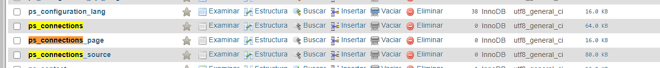

Hola Jhon de esto : ps_connections me figuran 3 ? esos 3 tengo que vaciar? o solo el ps_connections gracias
Respondido : 21/07/2020 6:04 pm
Respuestas: 12047
Hola Elmer,
si lo deseas puedes vaciar estas 3 tablas que nos señalas por que corresponden a los de la lista que te suministró jhon
