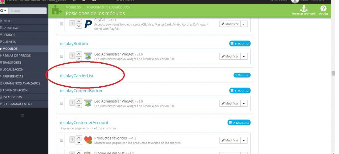

Hola de nuevo,
Por lo que te entiendo, debo quitar el módulo de "actionCarrierProcess" que es donde me dijo tu compañero que lo pusiera, y ponerlo en otro que empiece por "DisplayBlock".
No hay ningún hook que empiece así, lo más parecido sólo contiene la parte de "Display", y que tenga que ver con el carro de la compra sería el "displayCarrierList", tal como muestro en el pantallazo.
¿Sería correcto ponerlo ahí?

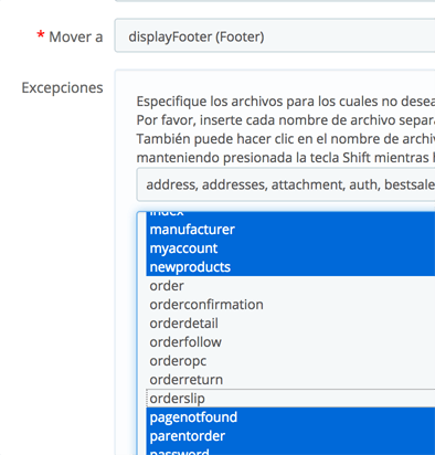

Puedes probar la posición que comentas, sin embargo la que si debería funcionar, según tu captura de pantala, es la posición de displaybutton.
Puedes probar temporalmente con displaybutton, luego agrega las execpciones en el hook para que no se muestre siempre y sólo se muestre en el proceso de compra, puedes seleccionar todos menos los hooks que tengan order, tal como se ve en la imagen adjunta.
Si esto te funciona entonces sería cuestión de buscar una posición más adecuada, ten en cuenta que las posiciónes las define el theme que usas.

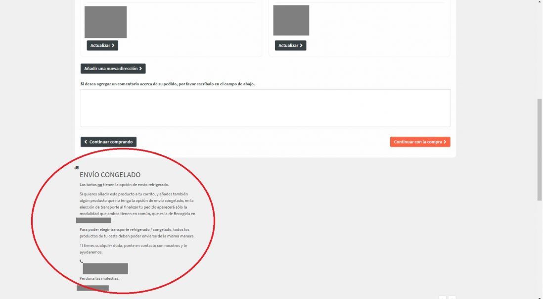

¡Perfecto!
Me sale el mensaje en el proceso donde hace falta.
Como bien dices, la única pega es que aparece en la parte de abajo, por debajo incluso del botón de "Continuar la compra", ¿puedo elegir que aparezca arriba del todo o en un lugar intermedio?
Muchas gracias y un saludo

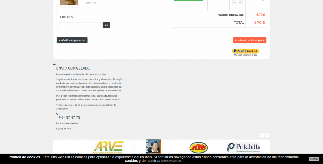

En ese caso tal y como te comentó mi compañero Jhon tendrás que jugar con las diferentes posiciones que te aparece en el módulo ya que dependiendo de tu tema, tienes unas definidas en concreto.
No obstante, al comprar un producto en la tienda veo:
Lo que me gusta el sitio donde está colocado ya que si lo pones antes del bloque del resumen de la compra, sería extraño que solo tuviera ese bloque ahí, tendrías un hueco a la derecha.
Sin embargo al estar abajo, no rompe esa estética y se lee sin problemas.
En cualquier caso, si prefieres en otra posición, tendrás que jugar con las que tienes actuales hasta ver cuál de todas prefieres
