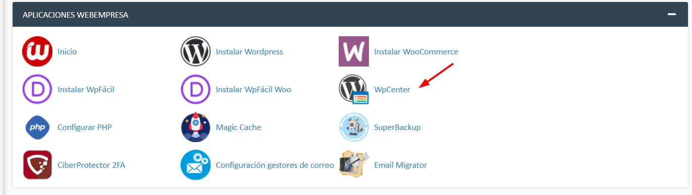

Desde tu cPanel tienes una opción disponible que te permite realizar la clonación de tu sitio web de forma rápida y realizar las pruebas que necesites antes de aplicar los cambios en tu sitio web de producción. Esta opción la tienes disponible desde tu cPanel -> Aplicaciones Webempresa -> WpCenter
Screenshot
Te comparto la siguiente guía donde mencionas de forma como clonar tu sitio web -> https://www.webempresa.com/blog/clonar-wordpress-en-3-clics-sin-perder-tiempo.html

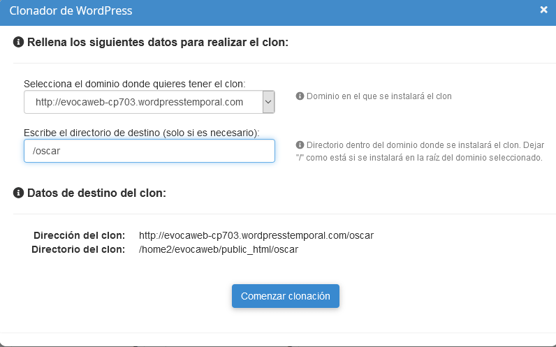

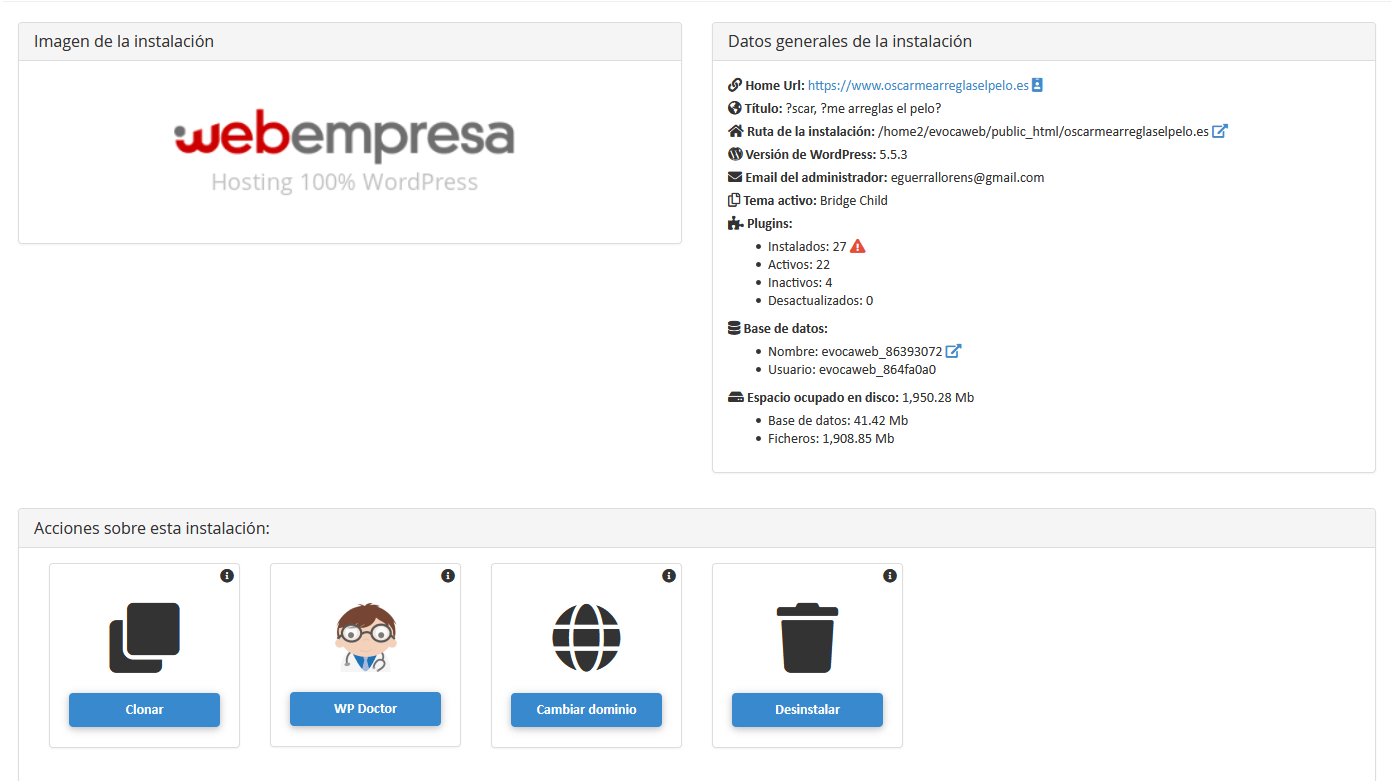

2. Accedo al WPCenter para realizar la clonacion (la web esta instalada pero no tienen ninguna instalacion de wordpress, solo el directorio)
imagen

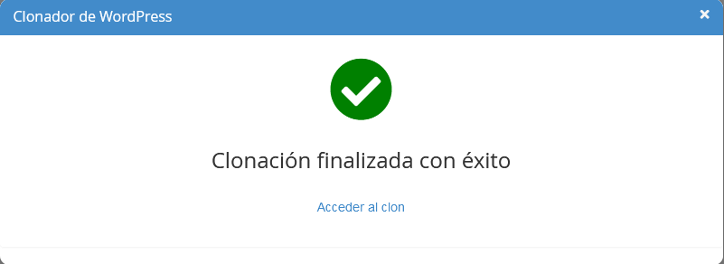

3. Realizo la clonacion
imagen
imagen
4. Ahora la clonacion se ha hecho correctamente, es decir, me clona archivos, tema y plugins.

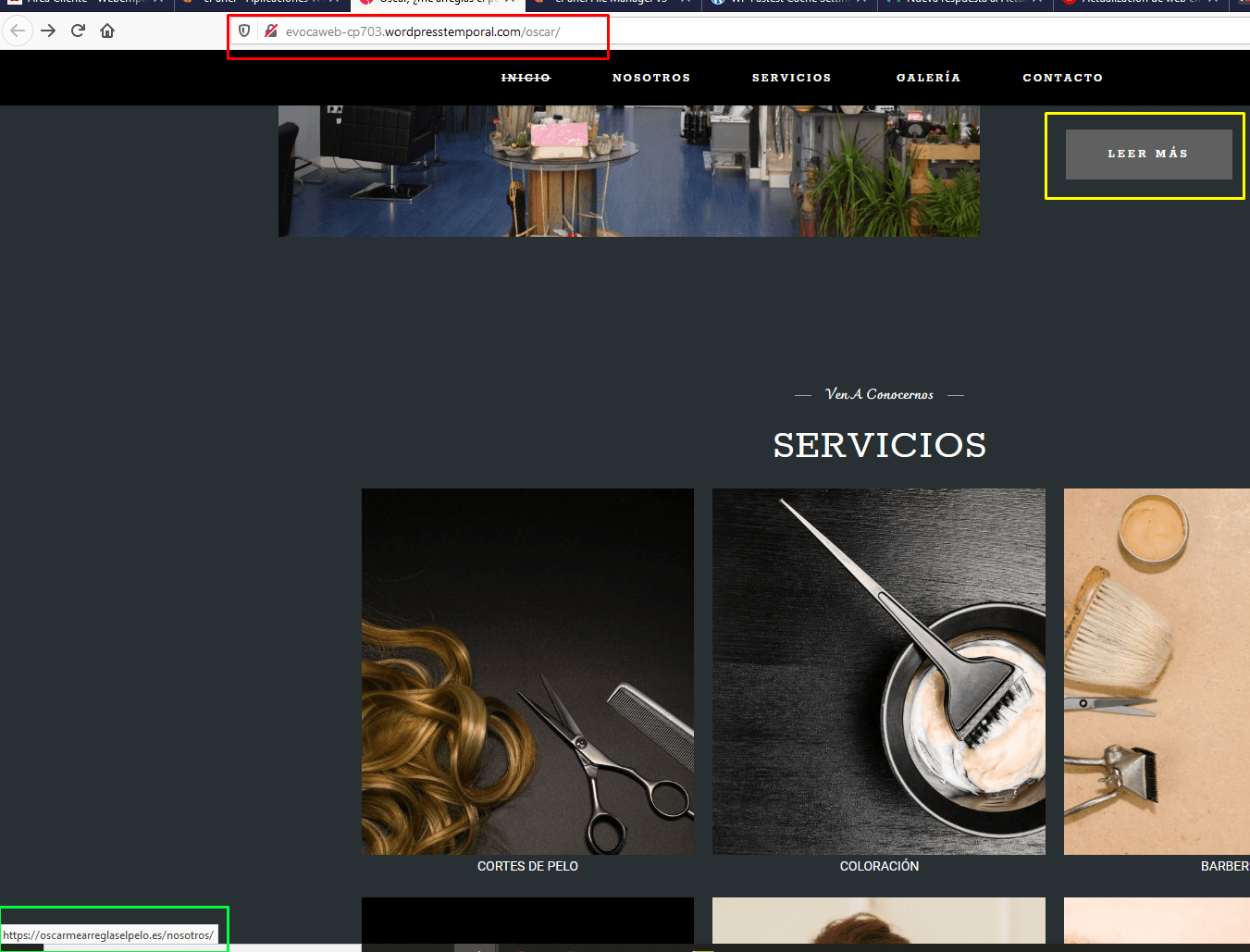

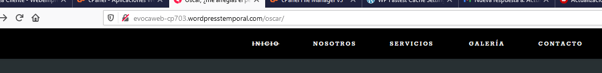

El problema es que los enlaces a las paginas dentro de la web los hace a paginas con el dominio, me explico:
imagen
Navegando por la pagina del dominio temporal (como se comprueba en el cuadro rojo), posiciono el cursor sobre un boton (el del cuadro amarillo) y este boton redirecciona a una pagina del dominio real, el de antes de la clonacion (como se ve en el cuadro verde)
Es decir, veo que es una clonacion exacta de los archivos, sin tener en cuenta que se ha cambiado de dominio para las redirecciones, por lo que (a mi parecer) si cambio cosas de varias paginas, en mi instalacion clon no podre validarlas si no se realiza el cambio en los archivos originales.

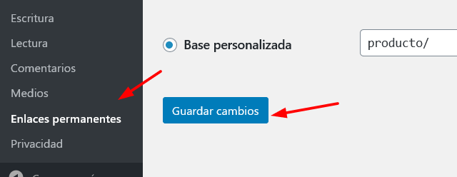

Prueba lo siguiente, ingresa a tu sitio web y luego al apartado de Ajustes -> Enlaces Permanente sin realizar ningún cambio pulsa en el botón guardar cambios
Screenshot
De igual forma ten en cuenta que los botones tienes añadidos enlaces manuales, en este caso debes editar estos enlaces y modificarlos con la nueva url, otra opción que puedes probar es modificar estos enlaces con un plugin por ejemplo Better Search Replace puedes verificar como funciona en el siguiente articulo -> https://www.webempresa.com/blog/urls-wordpress-como-pasar-url-temporal-url-dominio.html
Comprueba si con esto los enlaces se muestran de forma correcta

He realizado la accion que me dices y algunas redirecciones contienen las nuevas URLs (dominio temporal), pero hay otros, como por ejemplo el boton 'LEER MAS' que indicaba antes, que siguen con las URLs del dominio original.
Respondido : 07/12/2020 12:54 pm
Respuestas: 20525
Hola Leopoldo,
Entiendo, en este caso comprueba lo que he comentando anteriormente
Respondido por: @karen
